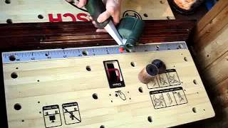

давно уже искал чем ликвидировать кошкино безобразие на дверной коробке и наличниках
*http://img-fotki.yandex.ru/get/9495/117462686.12/0\_10af4e\_e24098ca\_M[/IMG]
наличники широкие и поверхность у них фасонная
долго репу чесал, чем же можно обработать такие поверхности,
в магазине увидел Bosch PRR 250 ES загорелось попробовать.... и вот только немного пообсуждали расходку к валиковой шлифмашинке Bosch PRR 250 ES - 06033B5020, как получилось поюзать её совсем немного на наличнике
ну а поскольку немного подержался за неё - соответственно и было время сделать небольшой фото/видео обзорчик
на сцене валиковая шлифмашинка Bosch PRR 250 ES - 06033B5020
машинка упакована в обычный зелёный кейс
произведена в Венгрии
!**(http://img.youtube.com/vi/TxQiAKKjChA/mqdefault.jpg)
комплектация небогата расходкой
внешне весьма непривычная машинка - наверное потому, что в пользовании ничего подобного не было
Bosch PRR 250 ES 06033B5020 валиковая шлифмашинка   02
расходки для Bosch PRR 250 ES - принципиально выпускается достаточно большое разнообразие для различных целей и задач
органы управления достаточно просты - ползунок Вкл/Выкл, и веньер регулировки оборотов оборотов
пылезащитный кожух может менять положения (поворачивается вокруг вала) и сниматься
[B][I]продолжение следует***

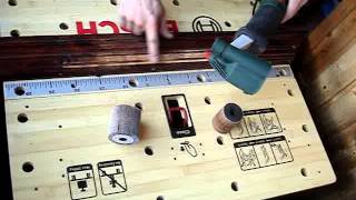

продолжение - 01 Bosch PRR 250 ES
рабочая головка во всех ракурсах
расходка легко одевается и снимается с вала - система SDS+,
*http://img-fotki.yandex.ru/get/9833/117462686.11/0\_10af44\_e6d790c7\_M[/IMG]
как на хвостовиках буров для перфоратора, что весьма удобно и не надо никаких зажимных гаек крутить
шлифкольца тоже меняются несложно, вал стопорится сам в обратную сторону вращения
ну и соответственно позачищал кусочек наличника от лакового покрытия, что бы на будущее понимать - покупать такой девайс или нет
**[I]заранее предупреждаю***, что вся расходка была уже поюзана до меня. и не было выбора по зернистости, соответственно не было возможности поиграться с оборотами - на что делаю скидку по скорости снятия лакового покрытия
вначале попробовал снимать узким 10мм ламельным валиком плоскость
Bosch PRR 250 ES ламельный шлифовальный валик 10мм   плоскость
и фасонную поверхность
Bosch PRR 250 ES ламельный шлифовальный валик 10мм   фасоннная
продолжение следует

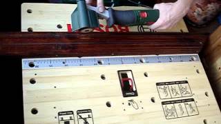

продолжение - 02 Bosch PRR 250 ES
и соответственно плоскость
ламельным валиком 60мм
Bosch PRR 250 ES ламельный шлифовальный валик 60мм
и шлифкольцом 60мм
Bosch PRR 250 ES шлифкольцо 60мм
поскольку задача стояла несколько сложнее, чем просто зашлифовать фасонную поверхность и учитывая несвежесть абразивного материла - машинка справилась с заданием, при этом фасонная поверхность сохранена, что меня вполне устроило.
конечно после работы по лаковому покрытию, расходка пришла в полную негодность (засалилась) и меня ждут опрелелённые расходы в будущем на расходку, соответственно при приобретении Bosch PRR 250 ES

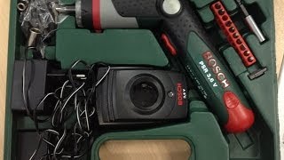

только недавно увидел в интернете но неисповедимы пути инструментальные....
на прошлой неделе привезли в офис новый стол с тумбочкой. в разобранном виде попросили меня собрать, между делом, это безобразие ну поскольку было лень тащить с дома шурик, завхоз принесла свой инструмент и!!!! я в живую увидел и попользовался аккумуляторной отвёрткой Bosch PSR 3.6 V 0603938720 стол с тумбочкой соответственно машинка собрать помогла, конфирматы затягивала наглухо - это и было её задачей ну и соответственно уделил в обед свой личный - время на фото/видео
немного обзора Bosch PSR 3.6 V 0603938720
упакована в маленький. довольно компактный кейсик внешний вид - какой есть такой и есть - здесь как-бы претензий не может быть, нет разбега для фантазии у производителей
из управления - есть кольцевой выключатель подсветки, переключатель закручивать/откручивать и кнопка регулировки угла сгиба подсветка довольно таки яркая
Bosch PSR 3 6 V 0603938720 аккумуляторная отвёртка
укомплектована одним съёмным аккумулятором, жаль что Ni-Cd, а не литиевым, но для домашних целей устроит
