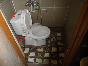

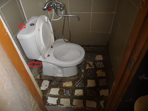

Можно ли сдвинуть унитаз в старом фонде к стене,если под ним сливная труба-чугунная . Хотел бы вмонтировать часть унитаза в стену.Но есть подозрение ,что под ним сливная труба-чугунная,потому что на кухню выходит чугунная труба.Какие есть варианты это сделать?:help

Выпуск в пол? Вот видео посмотрите: http://m.youtube.com/watch?v=GVAcfbvKs9Y Эксцентрик такой есть в сан-детали. Муфты в чугун (в срезанный тоже) там тоже есть.

Если двигать до 40мм, то можно эксцентриковую манжету http://santehnika-nn.ru/internet-magazin?mode=product&product_id=165254603

also1, как бы сказать, в общем не по душе такие, т.к. постоянно соскальзывают, захват не надежный какой то, подтекать все норовят... Имхо.

Пока вроде ни разу проблем не было. Чтоб не соскальзывали, не надо пользоваться герметиком. Без него садится плотно и не течет.
30.12.2013 в 14:47:41
герметик надо использовать не силиконовый а акриловый, тогда соскальзовать не будет...
