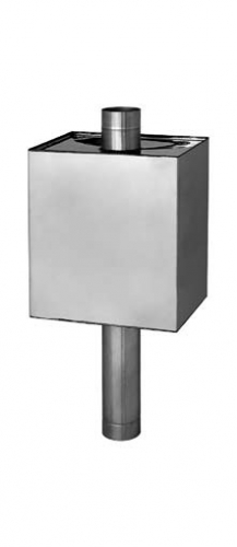

На твердотопливный котел установлен водонагреватель из железной трубы (Ø- 425 мм) ,сквозь который проходит труба дымохода. Нагреватель включен в ГВС , также подключен забор холодной воды (чистой). Подскажите как и чем промыть нагреватель от ржавчины , так как простой слив и одновременная заправка чистой, почти ничего не дают.

Юрий.К написал : чем промыть нагреватель от ржавчины
Ничем.Часть вымоется напором сверху-вниз.Если можно демонтировать,то часть вытряхнется.Все не убрать.Зто гниет труба дымохода.

Читал-читал,наконец вкурил о чем Вы.Но смутно.Если я правильно понимаю,то Вы не совсем правильно написали.В смысле-что через что проходит у Вас...Фото выложите...

Саня,такого плана у него бойлер.Только герметичный(наверное).Дымоходная псевдонержавейка начала от ходить внутри большими кусками.И если все под давлением,то скоро будет впрыск в дымоход.

Юрий.К написал : Подскажите как и чем промыть нагреватель от ржавчины
Той же самой аэрацией. Сложно представить, как Вы этого будете добиваться, но способ реально рабочий. Вам следует подать в теплообменник насыщенную кислородом воду, и удалять то, что получится затем.
А вообще проще выкинуть и поставить новый. В наш век расходных материалов это проще...

Правильней и проще всего-под замену...
