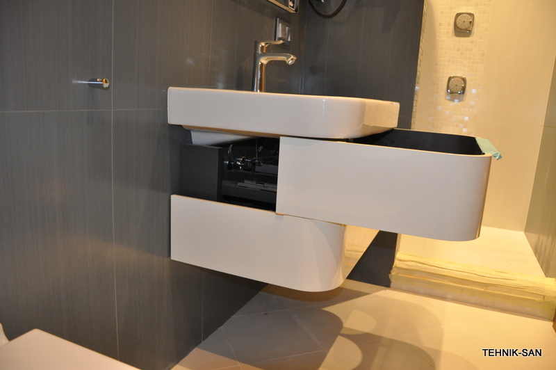

BV написал : ... а есть фото на нижнюю тумбу отдельно?
Фото есть, но на другие мойдодыры, с точно таким же заводским крепежом тумбы

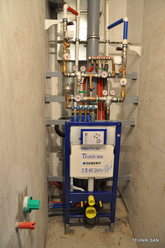

Сообщений: 11553
05.10.2014 в 11:51:30
jekasus написал : ... но от гипса не ожидаю волшебств.
Для гипсолитовых или стен из пеноблоков есть другое решение. На фото сваренный из стальных уголков каркас для крепления инсталляции и узлов ввода воды

05.10.2014 в 11:57:02
BV написал : С какой целью узлы крепления к стене развернуты в горизонт? Конструкция выглядит неграмотной с точки зрения рычагов и приложения сил.
Конструкция заводская, пластины действительно развернуты в горизонт, чтобы не мешались тумбе, а с точки зрения рычагов и приложения сил согласен, но нагрузка минимальная, по причине что сама раковина крепится к стене на шпильки , а на крепёжном уголке есть ещё и стальной штырь, который забивается в стены и усиливает несущую способность этой конструкции
Сообщений: 139808
05.10.2014 в 18:55:30
Tehnik-san написал : по причине что сама раковина крепится к стене на шпильки ,
и приклеить на силикон к плитке справа.... кронштейны можно выкинуть :)
