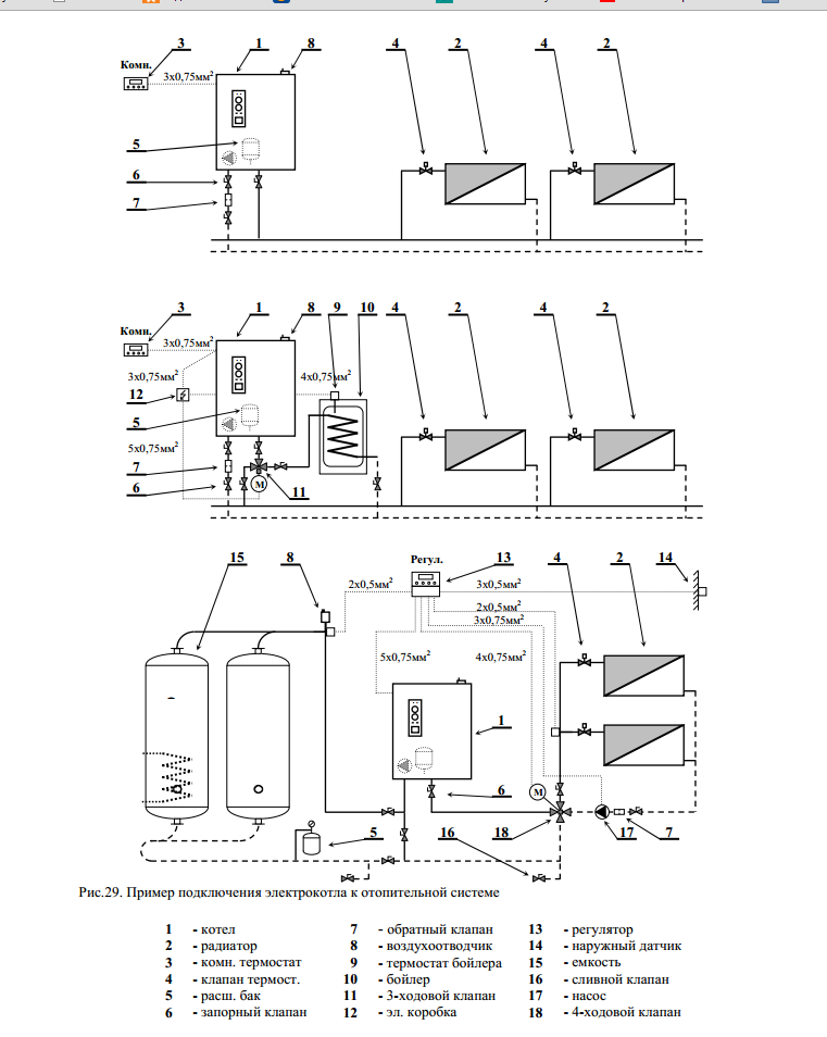

Есть электрический котел Dakon и 6 радиаторов с термоголовками. Обязательно ли ставить перепускной клапан? А то если представить, что все 6 радиаторов возьмут и закроются то недалеко до поломки и насоса и ТЭНа внутри котла. Логика подсказывает, что его обязательно нужно ставить. Но нигде не видел, чтоб такое чудо ставили. И где его нужно ставить? Можно ли прямо возле котла соединив подачу с обраткой? Да и странно, что котлы сразу не комплектуют таким вот прибором...

smakbus - если в котле нет встроенного байпаса с перепускных клапаном, то конечно же, он нужен, при установленных термоголовках особенно.

smakbus написал : Есть электрический котел Dakon и 6 радиаторов с термоголовками. Обязательно ли ставить перепускной клапан?
Необязательно, как гриться ... [делай по чертежу,]

Tehnik-san
,так тут на картинке 2) роль перепускного выполняет трехходовой?,на картинке 3) 4-хходовой?А на картинке 1)??????:confused: Объясните,пожАлста...

ПРОСТО САНЯ- приоритет ГВС тому виной. На первом рисунке бойлеров косв. нагрева ведь нет ))

Но у меня нет бойлера косвенного. Получается, что без перепускного не обойтись. Перечитал всю инструкцию к котлу - нет упоминания о клапане. Странно.

Один радиатор без термоголовки поставьте

smakbus написал : Но у меня нет бойлера косвенного. Получается, что без перепускного не обойтись.
В инструкции на первом рисунке Ваша ситуация и перепускного не потребовали, а Вы хотите странного и готовы выделить на это денег. ;) Можно не ставить, если это ЕГО инструкция. Значит, он рассчитан на работу без перепускного, и гарантию за его отсутствие НЕ снимут. :)

smakbus написал : А то если представить, что все 6 радиаторов возьмут и закроются то недалеко до поломки и насоса
Правильно рассуждаете....-нужен или перепускной или как сказал maximys78 снять одну термоголовку!
