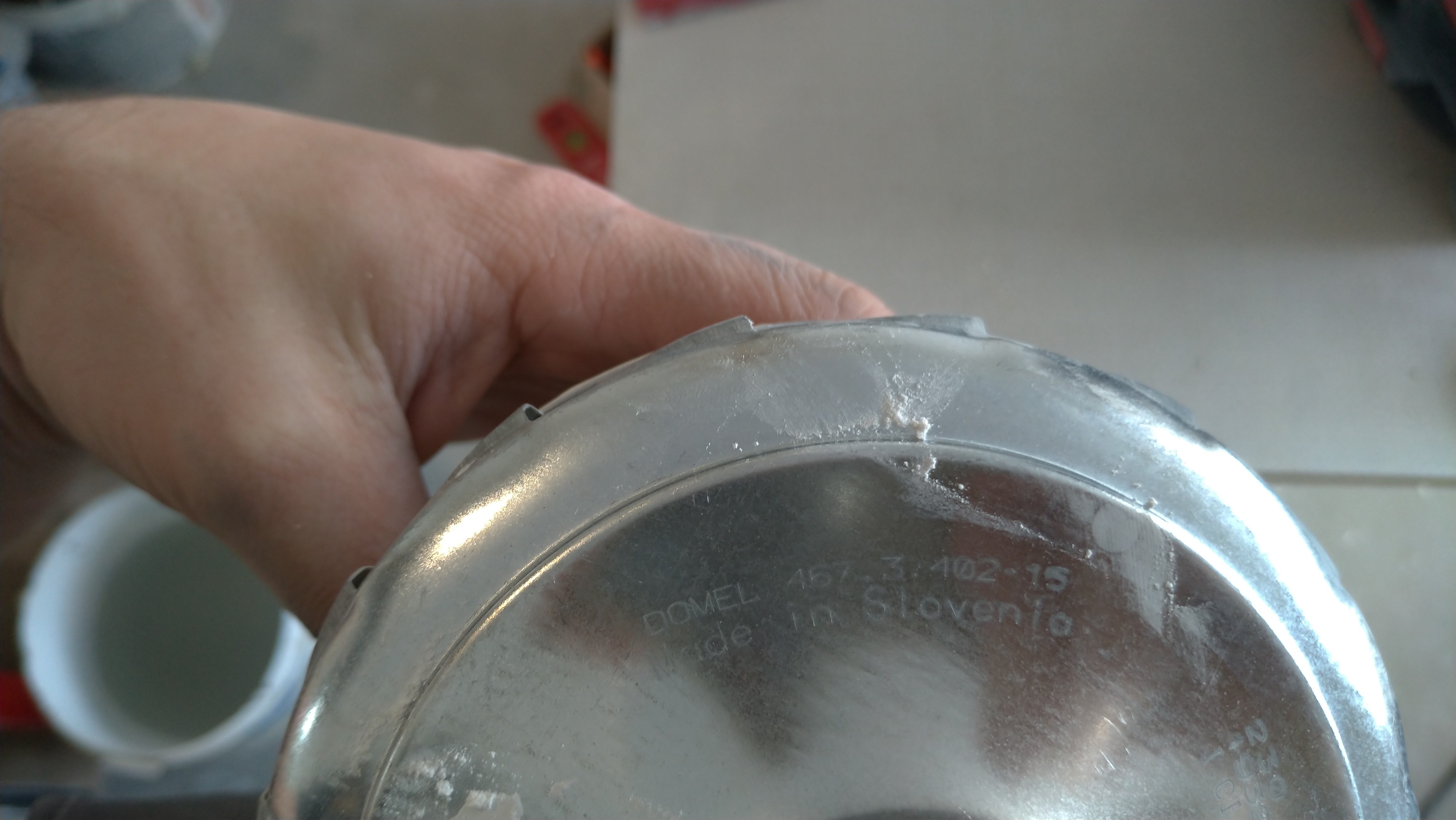

potolkoff написал: Пылику 4 месяца, новый практически, уплотнители соответственно тоже.
:confused: У меня такого нет, есть легкий налет, но чтобы так... За 7 лет эксплуатации такого не было ни разу.

slak34, В чём же может быть причина? Очень мелкая пыль полимерной шпакли или уплотнители фильтров хреновые пошли... :confused: С цементной пылью такого не замечал.

potolkoff написал: или уплотнители фильтров хреновые пошли..
Скорее всего да, поскольку, именно, они и пропускают. Имееет смысл попробовать с другими фильтрами.

slak34, Или новыми уплотнителями? Может подмотать что-то под резинки, скотч двухсторонний например, изоленту) для более плотной их посадки.

Всем доброго времени суток! Вообщем как я понял, проблема была в сложной пыли от шлифовки. Фильтры забивались наглухо и она пыталась просочиться через уплотнители фильтров, предполагаю что в основном это происходило при очистке. Мало того ещё и турбина успела хапнуть пыли и она налипла на крыльчатку. А догадался об этом, потому что двигатель стал уже чуток подвывать. В итоге вскрытие подтвердило догадки - турбина была с пылью. В итоге крыльчатку и все внутренности пылесоса почистил, фильтры помыл. Двигатель опять зашептал как новый. В итоге решил брать нано фильтры. Потому что родные совершенно не подходят для пыли от шпаклёвки. С ними можно работать только с мешком, либо с мешком и циклоном. А разбирать и чистить пылесос после каждых работ по шлифовке это не вариант... Хотя с цементой отлично справляются. Нано недавно купил, поставил, но ещё не тестил особо, не на чем, объект подошёл к чистовой стадии)

potolkoff написал: Вообщем как я понял, проблема была в сложной пыли от шлифовки. Фильтры забивались наглухо и она пыталась просочиться через уплотнители фильтров, предполагаю что в основном это происходило при очистке. Мало того ещё и турбина успела хапнуть пыли и она налипла на крыльчатку. А догадался об этом, потому что двигатель стал уже чуток подвывать.
Ну слава богу. теперь буду знать. А то пылику скоро 10 лет, а он всё работает и ни разу мешок не попросил.

al-70, У вас что за пылесос? Шлифовал я кстати полимерную шпаклю, до этого с гипсовой он справлялся. Ещё мне посоветовали убавлять мощность пылесоса при шлифовке, да и здесь про это кто-то писал, а я его гонял на всю...)

Модель 1225. С циклоном трудится на любых шпаклёвках, что-то лучше, что-то тяжелее, но такой жести как у вас нет.

al-70, Ну у вас два фактора в вашу пользу). То что с циклоном шлифуете. И то что двигатель у 1225 слабее чем у метабо (1200 вт против 1400 вт), соответственно и пыль будет меньше прессоваться на фильтре, это даже если вы не убавляете мощность при шлифовке.
