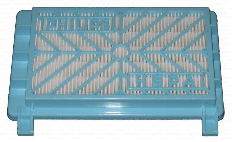

Тупик с пылесосом Philips. Имел неосторожность вытащить и выбросить фильтр Нера (при работе пылесос стал пованивать, в паспорте указано что данный фильтр необходимо менять каждые полгода). Обратился в сервисный центр, заказ приняли и через месяц сообщили, что данные фильтры, увы, не производятся. Стал метаться по магазинам бытовой техники и сервисным центрам, все разводят руками. В одном из сервисных центров девушка посоветовала не "париться" и вставить вместо оного фильтра кусок поролона?!? Вопрос: как выйти из сложившейся ситуации? возможна ли работа пылесоса с куском поролона вместо Нера фильтра, либо вообще без данного фильтра?
Заранее благодарен за конструктивный ответ. пылесос Philips FC8611, фильтр Нера 12

Выглядел как гофрированная бумага в пластмассовом каркасике. Что обидно, купил комплект новых пакетов, а фильтр чего еще выкинул - я его когда извлек, пластиковая оболочка рассыпалась у меня в руках

Шуруп2 написал : пылесос Philips FC8611, фильтр Нера 12
Смотрите по моделям FC8600-8619 Ни такой?,...хотя возможно это единое фото для всей линейки... А так цена 720 руб.,но в Москве и в наличии:p

Холостяк написал : Смотрите по моделям FC8600-8619 Ни такой?,...хотя возможно это единое фото для всей линейки... А так цена 720 руб.,но в Москве и в наличии:p
Точно! Такой, сегодня дозвонился в офис филипса в России, говорят есть, мы вашим в Украину отправляем, звоню уже по Украине, говорят нету, сегодня за полцены заказал отбракованный из Днепропетровска. Сам я в Одессе живу. Да блин... в Европу собираемся...
