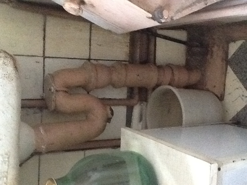

Мастера, посоветуйте, с чего начать ремонт.
Прошу прощения, что фотографии "боком", тут вся история в таком духе :) Как видите, это конструкция времен 50-х годов, все сочленения и трубы чугунные. Раковина тоже. Стандарты резьб архаичные. Хоть и советское, но все же не вечное, появилась трещина в сифоне.

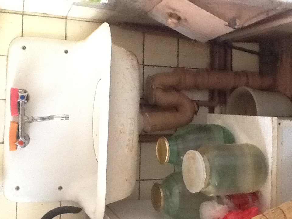

Подскажите, все ли здесь придется менять? Сами подозреваем, что такие детали полвека уже не выпускают. Пугают два факта: как соединяются современные пластиковые конструкции со вводами в старые канализационные трубы? Это ведь на фото в самом низу, там такой широкий раструб. А пластики, гофры, патрубки, из тех что накопали в интернете, значительно уже. Второй: раковина явно не годится под современные конструкции, у нее нет сквозного отверстия, там чугунная решетка-дырочки. Есть ли в нынешней реальности мойки, монтирующиеся вот так же на стену, на дюбелях, или вовсе не нужно держаться за эту идею?

Меняйте сифон на пластиковый, у него выход 50мм будет, возможно удастся подобрать подходящую резиновую манжету для перехода в ваш чугун. По вопросу №2 - есть мойки из нержавейки, крепящиеся так же как и ваша - к стене.

ТрубкаМира написал : современные пластиковые конструкции со вводами в старые канализационные трубы?
Это знают в любом сантех магазине.
ТрубкаМира написал : реальности мойки,
Временно,из нержавейки простые с тумбочкой.

Как вариант позвоните в диспетчерскую (вашу УК) и узнайте как насчёт заполучить сантехника для решения вопроса лопнувшего чугунного сифона. Они обычно в этом случае болгаркой выпиливают лишний чугун и ставят пластиковый сифон с трубой или гофрой, может и мойку в этом случае сохраните в первозданном виде. Возможно это будет дешевле и быстрее, чем решать вам эту задачу самостоятельно.
Или ремонт подручными материалами бинты и всякого рода водостойкие клеи и герметики в помощь или вело/мото/автокамера резиновая намотанная на проблемный участок и обмотанная сверху верёвкой или зажатая хомутом(ами), что позволит избежать подкапывания. Дёшево и сердито.

Самое простое решение http://santehnika-nn.ru/internet-magazin?mode=product&product_id=554934803 Еще вариант: http://santehnika-nn.ru/internet-magazin?mode=product&product_id=416039803 Мойка вешается на кронштейны Переход чугун-пластик манжетой 50 х 73 :http://santehnika-nn.ru/internet-magazin?mode=product&product_id=339076801

Мойка из композитных материалов может разбиться при падении, например, тяжелой сковороды? Пишут, что нержавейка "грохочет" от струи воды, композит тоже шумный?

Прошерстили интернет-магазины, что-то странно: нет даже в параметрах поиска возможности выбрать крепеж к стене на кронштейнах. Обзвон тоже ничего не дал, отвечают, что на кронштейнах крепятся только специальные мойки для хозяйственных помещений! :( В чем проблема: на фото видно, что под раковину выходит лючок мусоропровода. Стало быть, установка тумбы с мойкой над нею невозможна. Поэтому я и ищу крепеж к стене. Понимаю, что готового решения нет, но, может, существуют общие рекомендации? Можно ли в крайнем случае вместо тумбы соорудить "ножки"?
К слову, вот ту обычную эмалированную мойку, что продается в Нижнем, ни в одном из магазинов, которые попались по Мск и ближайшим окрестностям, не купишь :(

На кронштейны вешается только эмалированные мойки, у нержавеек мала жесткость. Нержавейку можно повесить только на вбитую в стену "П" образную раму из например трубы
