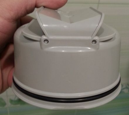

Добрый день.
Помогите советом. При ремонте был сделан трап. По совету бригадира установлен такой: http://www.ulmart.ru/goods/577117
Можно ли его модернизировать этим дополнением http://www.afonya-spb.ru/catalog/element.php?IBLOCK_ID=45&SECTION_ID=7349&ELEMENT_ID=47255
Может быть есть какие нибудь еще варианты сделать его "Сухим".
А то вонь уже терпеть не возможно, или придется все переделывать

Могу вечером снять все размеры этой вставки, а Вы посмотрите, удастся ли её запихать в Ваш трап. Других вариантов "апгрейда" не найдёте, только менять трап целиком.
"Бригадиры" как обычно жгут.

я как понимаю надо будет спиливать трубу которая в старом трапе, и впихивать туда этот трап. размеры у меня есть, взяты с сайта.
мне интересен его низ. если не сложно, можете сделать фото
Правильно ли понимаю, если мой существующий трап будет 95мм в диаметре, и больше 62 мм в глубину (как понимаю по картинке, глубина должна быть более 90мм) то все ок.

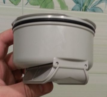

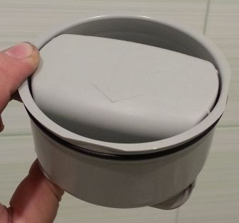

Посадочный диаметр вставки - 92 мм, не 95. Глубина - 64 мм. Фотографии:
P.S. Конструкция, кстати, злая. Ставить её себе не буду - крылышки пластиковые "жужжат" и "зудят", работая периодически как обратный клапан для всего стояка.

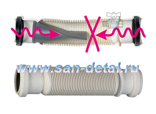

есть еще нюанс, что в сухом виде он может не оказаться эквивалентом 50мм гидрозатвора. я нарвался на такое с HL90Pr. Думал, что раз сухой, то и все ок и гидрозатвор не столь важен. оказалось, что крышка подпрыгивает и пропускает воздух. пока закрыл наглухо, а планирую вставить в горизонтальный отвод от него клапан от Wirquin Senzo - он легко достается из сифона и довольно просто укрепить будет.

ВадимС написал : а планирую вставить в горизонтальный отвод от него клапан от Wirquin Senzo - он легко достается из сифона и довольно просто укрепить будет.
а какая точная длина этого клапана?
нашел еще такую штуку http://gebo-drain.ru/gebo/sukhoi-gidrozatvor
