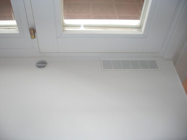

Случайно на эту тему наткнулся. :) Тоже имею проблему в виде жутко потеющих стеклопакетов. Плесень в углах заводится. Радиатор не в нише. Подоконник - 40см. В остальной части квартиры буду делать по-другому, потом и здесь переделаю. Конструкцию придумал сам. :) Сделаю фальшподоконник из гвлв, нарежу полосы из того-же гвлв и в неск. слоев прикручу к этому листу в направлении окна. Затем шпаклюется все, красится. В полосы-ребра жесткости вкручиваются шурупы, но не до конца. На пластиковом подоконники - он же двуслойный, делаем грушеобразные вырезы под шляпки, как на всяких вешалках и т.п. Кладем подоконник на полоски, двигаем на себя, шляпки входят в зацепление и все. Полоски гвлв служат направляющими для воздушного потока и как ребра жесткости для пвх подоконника. Подоконник выпирает относительно стены и, перекрывая часть радиатора, захватывает воздух. Между рамой и торцом подоконника - зазор 1-2 см., откуда этот воздух и поступает на окно. В настоящий момент в готовой комнате, где окна плачут, положил поверх подоконника еще один пластиковый, на подставках-полосках гвлв ~2см. Результат - окно больше не плачет! Хотя раньше по пол-стакана можно было вечером выжать из положенных в местах скопления воды тряпочек... Съемная конструкция имеет преимущества - можно пыль собрать, протереть под ним... Подоконник, отслуживший свое или надоевший по цвету поменять - пара пустяков! Оперативное же, сезонное решение - конструкция из картона на готовый подоконник. Воздуховод. ;) Изготавливается за несколько минут. Одно "но"! Подоконник выставлять в по ширине (между откосами) строго по уровню, иначе воздух будет выходить неравномерно и поможет только половине окна, в зависимости от уклона. Собственно, это и есть недостаток "картонной" конструкции - ее тяжело сходу склеить ровно. В кач-ве другого варианта - (это только в теории, на практике не пробовал) дополнительный отлив снаружи с утеплителем внутри, перекрывающий ~20 см окна снизу. Снег не скопится, т.к. угол наклона станет больше, и "мертвая" зона на стыке подоконника с рамой утеплится. Окно будет потеть значительно меньше. Но это теория. Подоконник "на ножках" - реальность. Легко можете убедиться сами.
