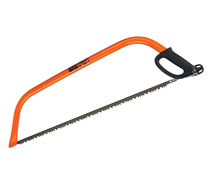

Sergejs_, если вы про столярные лучковые пилы(которые с деревянным лучком) - то это не то немного. Надо брать для дров лучковую с железным лучком. Они стоят недорого. Я вот про какие имею ввиду

*Boston* написал : Надо брать для дров лучковую с железным лучком.
Аа, тогда наоборот надо действовать. В Оби-подобном магазине посмотреть железное лучковое, которое не погнётся от строгого взгляда, записать их длины, и после - идти в sandvik, смотреть полотна...
По аналогии с ножовками по металлу - стандартные в комплекте идущие дешёвые полотна будут бяко-подобными.

Sergejs_ написал : Аа, тогда наоборот надо действовать. В Оби-подобном магазине посмотреть железное лучковое, которое не погнётся от строгого взгляда, записать их длины, и после - идти в sandvik, смотреть полотна...
Да, смотрите по руке. А то бывает что кулак в ручку не лезет или еще чего. По поводу полотен - возьмите 2 вида: с кремлевским зубом и с обычным для сухой древесины.
Sergejs_ написал : По аналогии с ножовками по металлу - стандартные в комплекте идущие дешёвые полотна будут бяко-подобными.
Фирмовые ножовки идут уже сразу с нормальными полотнами.
