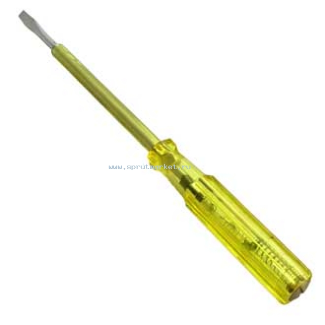

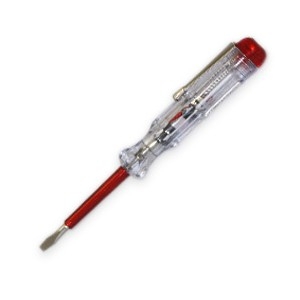

Люди да Вы чего? Ну неужели так тяжело до щитка проложить новый кабель. В щитке отсоединить старую проводку и подсоединить на ее место новую? В розетках тоже самое. Ну че там можно перепутать то? ААА? ну разве что только цвет подсоединяемого кабеля на фазу подключить синий провод, а на ноль белый.
Отвертка у меня такая
есть еще такая, которая горит везде
