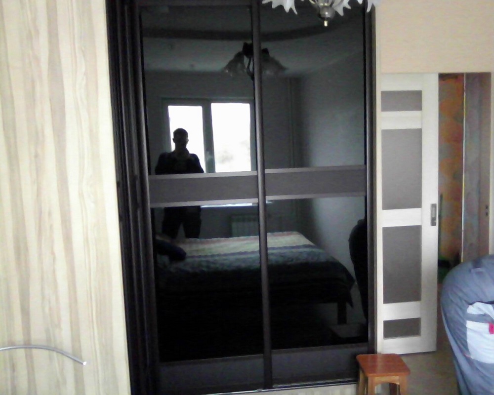

Туча написал : обычные, которыми комплектуются все шкафы-купе (разница только в производителях и декорах профилей). Т.е.: алюминиевый профиль + "заполнение" - мдф.
Понял! Эти да собираются на ура ! Только мдф 10 не берите -вставляется туго , 8мм само то.
Добрых дел мастерррр

Ars Di написал : Понял! Эти да собираются на ура ! Только мдф 10 не берите -вставляется туго , 8мм само то.
ой, я еще хочу МДФ шпонировать ))) так что, конечно, 8 мм. и потом, не я же сам буду собирать двери. вот только перегородку "купейщики" делать не хотят ))

Туча написал : ой, я еще хочу МДФ шпонировать ))) так что, конечно, 8 мм. и потом, не я же сам буду собирать двери. вот только перегородку "купейщики" делать не хотят ))
Ещё проще:) Мы в последнее врямя таким работаем (редко -но метко)http://expolesdv.ru/catalog/mebelnoe_napravlenie/aluminievyj_profil_dlja_shkafovkupe/

Туча написал : P.S. жаль, что вы не в Москве.
Не хочу , не тянет.
Туча написал : я все ж хотел бы получить ответ: почему не нужно использовать МДФ в перегородке? что с ним не то?
Могут смолы выступить, к влаге оно очень привередливо . Если бы и делал то Ламинированый и приклеил на жидкие гвозди (Тайд Бонд бежевая туба), края засиликонил (закрыл доступ влаги).

Ars Di написал : Не хочу , не тянет.
про смолы не слышал. а насчет влаги... ну сухое же помещение. коридор. откуда там влага? ламинированный смысла нет, т.к. все равно обоями оклеивать.

Туча написал : мне казалось, что все понятно объяснил
Непонятно. Вы путаете двери и перегородки. Двери изделия 40 мм толщиной и с соответствующим весом, а перегородки это листы ДСП, стекла и т.д. совершенно другой принцип работы. Двери подвешивают на направляющую, которая крепится к потолку или к стене или, если уж внутри перегородки, на что-то крепкое подобие футбольных ворот. Но Вы этого делать не собираетесь. Значит Вам нужно простые двери купе.
Но по любому крепеж нужно продумывать.

Туча написал : но при открытии-закрытии "болтанка" все равно есть.
Ну вот у меня обыкновенная межкомнатная дверь на верхнем рельсе катается. Как она может болтаться, если внизу у нее сделан пропил, и пропилом она надета на направляющий флажок (это стандартный монтаж подобных дверей, флажок продается в комплекте с рельсом). В результате под ней - гладкий пол.

Рома написал : Непонятно. Вы путаете двери и перегородки. Двери изделия 40 мм толщиной и с соответствующим весом, а перегородки это листы ДСП, стекла и т.д. совершенно другой принцип работы. Двери подвешивают на направляющую, которая крепится к потолку или к стене или, если уж внутри перегородки, на что-то крепкое подобие футбольных ворот. Но Вы этого делать не собираетесь. Значит Вам нужно простые двери купе.
нет, я ничего не путаю. вот моя цитата из первого сообщения "из двух раздвижных нижнеопорных дверей (как в шкафах-купе)". Никогда не слышал, чтобы то, что "открывается в шкафах-купе", называлось перегородками. Если уж я упомянул "нижнеопорные", значит, ничего "подвешиваться" не будет. Верхняя направляющая (как у вас на рисунке) играет роль "поддерживающей" и никак не "силовой". и "футбольные ворота", как все участники дискуссии поняли, не нужны )) То, что крепеж нужно продумывать, я и сам знаю, но не знаю, как его реализовать. Поэтому, собственно, и обратился за помощью на форум ))) Может, подскажете что-нибудь?

Профан27 написал : Ну вот у меня обыкновенная межкомнатная дверь на верхнем рельсе катается. Как она может болтаться, если внизу у нее сделан пропил, и пропилом она надета на направляющий флажок (это стандартный монтаж подобных дверей, флажок продается в комплекте с рельсом). В результате под ней - гладкий пол.
уже был ответ по поводу "не айс" варианта. у меня на полу будет закреплена нижняя направляющая (опять же как у вас на рисунке). "Подвесной" вариант я не рассматриваю.

Профан27 написал : Да я понял, понял. Вам охота на полу иметь грязесборник. Хозяин - барин.
можете считать, что это мой фетиш )))) но речь не об этом. я таки хотел бы услышать что-нибудь полезное. Посоветуете!. мне пока все еще не понятно, как сделать перегородку. использовать профиль металлический для ГКЛ... вызывает сомнение прочность конструкции (в случае отсутствия крепежа к потолку, как в моем случае). Комбинация "деревянный брусок-КГЛ" - тоже непонятно: дерево "дышит", ГКЛ - нет. Крепят ли вообще к дереву ГКЛ? Или все-таки взять что-нибудь потверже (типа ламинированного МДФ)? Можно ли использовать обычный (не клееный) брусок? И не даст ли брусок из "хвойных" через некоторое время фору профилю ГКЛ по кривизне.. и тд. и тп. Все это, конечно, ИМХО.
