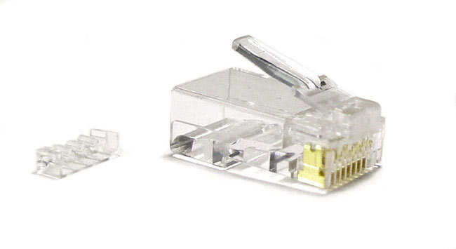

Вместо UTP у одного человека в доме вот такое чудо - КСПВ 4*0,5. В стандартный коннектор RJ45 влезет\обожмется?
Дело в том, что 0,5 - это AWG20, а коннекторы рассчитаны на AWG22-24. Обжать мне нужно всего два кабеля.

влазиет, только что проверил (проще проверить, чем тему создавать)
теоретически можно построить небольшую сетку на 10mbit хоть на телефонной лапше (вроде-бы кто-то это в своё время и сделал даже)
есть адовы коннекторы со вставкой для жил больших сечений, обжимать сие не для слабонервных
можно просто скруткой
