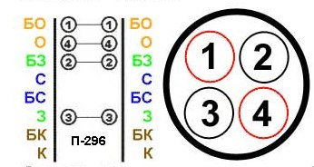

юра Т написал : а как в нем пары выбрали, перекрестно?
Не очень понял вопроса, поскольку пары не свиты оказались. Кодировка была белый-зеленый-красный-синий.
vvladq написал : а надо было свитч ---кспв---свитч--роутер, хотя один фиг 10мбит это смех и фулл джамшутинг, тк по кспв
В любом случае, это было бы временное решение, пока не расширим канал от провайдера. Все равно как оказалось, нужны новые кабели.
vvladq написал : джамшутиг-2, но что делать.... "уличного" исполнения, главное.... эликс какой-нибудь...
Почему "джамшутиг-2"? С т\з надежности, думаю в атмосферостойкой гофре, потом они ее покрасят (там много оттенков у фасада дома, есть белые вставки). Канал есть вентиляционный, но ремонт в доме не предусматривает каких-либо строительных работ. Потолки все ГКЛ несъемные. Кто такой Эликс и чем не нравится Hyperline?

15.02.2014 в 02:31:23
Шварцштейн написал : Не очень понял вопроса
ну как П-296

юра Т написал : ну как П-296
сравнили мухи и котлеты :D у пэшки сечение жил какое???

15.02.2014 в 06:31:33
vvladq написал : у пэшки сечение жил какое???
у ВВГшки еще больше и что? там расстояние смешное и затухание из-за сечения несущественно, а вот перекрёстные помехи как раз и зашкаливают

15.02.2014 в 22:27:57
юра Т написал : у ВВГшки еще больше и что? там расстояние смешное и затухание из-за сечения несущественно, а вот перекрёстные помехи как раз и зашкаливают
вообщем-то да, иначе на нём 100ка не запустилась-бы (на пэшки), чего-то я позабыл после последних своих событий, что орал выше...
и качество меди, конечно иное... теоретически у ввгшки всё равно несколько получше должны быть результаты, чем у лапши сечением 0,5.... но и сотка, конечно, ваятеле поднимется...
