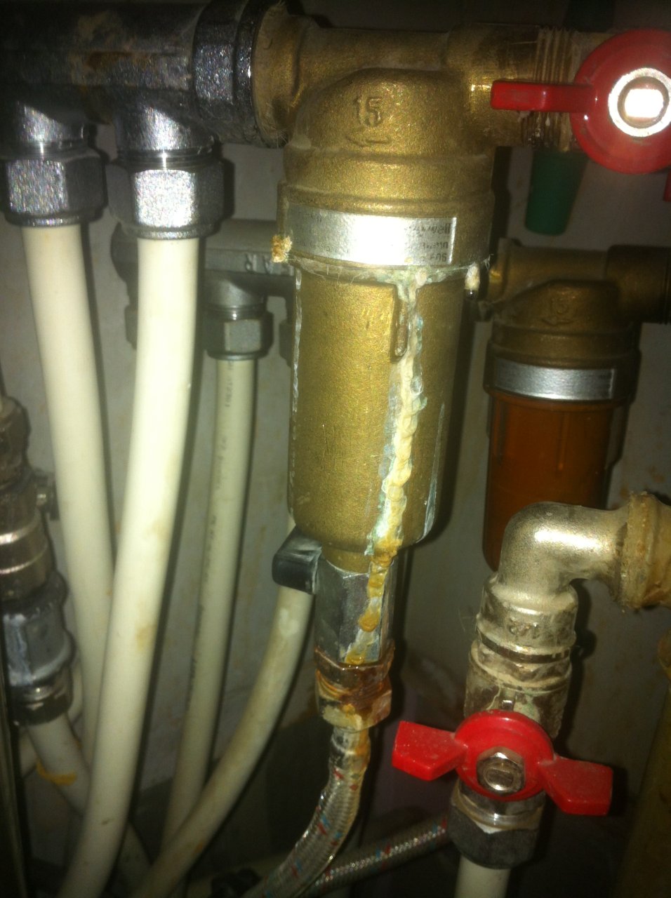

Всем доброго времени суток. После нескольких разборок фильтра honeywell для промывки сеточки испортилась резинка-прокладка и фильтр по стыку начал потихоньку подкапывать. Думал - забьется, но нифига...
Где можно купить колечко-прокладку для такого фильтра (см. фото)?
Заранее спасибо!

Искать по слову "O-Ring" или "кольцевая прокладка". По диаметру. Можно и вырезать из подходящего РТИ, кстати.

Я опасаюсь, что если я откручу фильтр что бы посмотреть размер этого колечка, скручу все обратно и поеду по магазинам искать подходящий вариант прокладки - то за это время затоплю соседей. А оставить квартиру с домочадцами без воды нельзя!
Неужели нет магазина/инет-магазина, где бы эти "кольцевые прокладки" для фильтров honeywell продавались??

pavellarin написал : Я опасаюсь, что если я откручу фильтр что бы посмотреть размер этого колечка ..... то за это время затоплю соседей.
Так ведь можно не искать прокладку, а воспользоваться подручными средствами уплотнения (немного открутить, вмотать подручные уплотнения и вкрутить обратно): фум-лента, или лён (лучше с пастой), как уже сказали вырезать свою прокладку из подходящего материала или более радикальный временный вариант в виде уплотнения полиэтиленовым пакетом. И глядишь ни куда ехать не придётся, чего-то искать и данная конструкция с уплотнением из подручных средств прослужит ещё не одно десятилетие... Пока вы ищите подходящую прокладку, а там глядишь и весь фильтр поменяете или его части. Ведь нет ни чего более постоянного, чем временное.

pavellarin написал : Неужели нет магазина/инет-магазина, где бы эти "кольцевые прокладки" для фильтров honeywell продавались??
хотел купить запасных, но так и не нашел:cool: если найдете, напишите где:a

http://kwatro.ru/index.php?searchstring=honeywell%20%EF%F0%EE%EA%EB%E0%E4%EA%E0&x=0&y=0&offset=16 ну и вообще на том сайте можно поискать "honeywell прокладка"

спасибо всем за ответы. я уже натыкался в инете, что прокладка продается только вместе с новой сеткой. из-за этого стоимость копеечной прокладки возрастает до 400-500 рублей :eek:
некорректно себя ханнивел ведет!

pavellarin написал : если я откручу фильтр что бы посмотреть размер этого колечка
Чертежи у производителя поищите... Или грубо прикинуть можно по самому фильтру. Или в магазине повертеть корпус со штангенциркулем. А если прокладку вырезать, то выкрутил, вырезал и закрутил.
