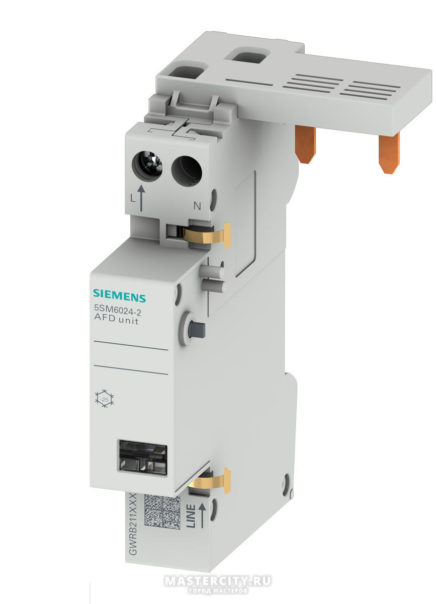

17.01.2017 в 23:45:18
mastak написал:
SB3 написал: mastak, конкурентов из "астро-узо" видели?
SB3, Знаю, что они тоже ведут подобные разработки, и не только они. Но купить и посмотреть пока ничего, кроме Сименса, не удалось. Сименс по работе не понравился - дубовый очень.
mastak, а в чем дубовоть сименса проявилась? сам хотел поставить, но с абб не сочетается? а сами абб пок ане чушутся на AFDD хотя стандарт уже действует в германии и уже несколько лет в штатах.
mastak
mastak
Регистрация: 25.02.2006
Сообщений: 1242
17.01.2017 в 23:51:19
SB3, На перепрошивку их
mastak
mastak
Сообщений: 1242
17.01.2017 в 23:58:17
Presspix написал: mastak, а в чем дубовоть сименса проявилась?
Судите сами - https://www.youtube.com/watch?v=U59zuaMdgxI и ещё https://www.youtube.com/watch?v=FOAaIlDaW6o

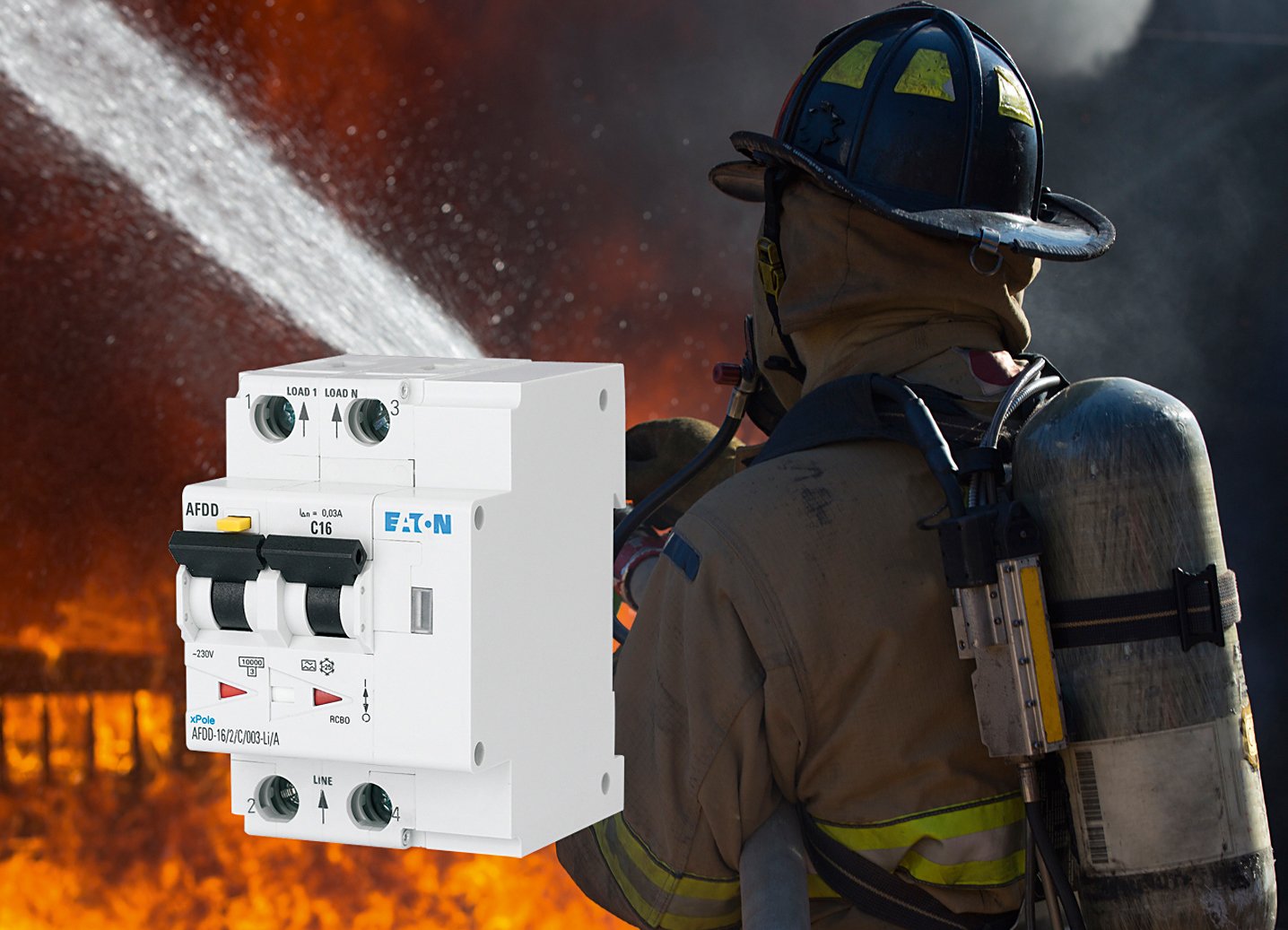

SB3
SB3
Регистрация: 19.07.2013
Магадан
Сообщений: 9103
18.01.2017 в 00:15:14
mastak, да, рекламу они повесили, а в продажу за полгода не поступили).
Abrikos
Abrikos
Регистрация: 03.08.2012
Харьков
Сообщений: 4138
18.01.2017 в 00:16:35
mastak, ввести сбор с сотрудников на НИОКР и посмотреть новый Сименс и Итон, которые на 40А. :)
