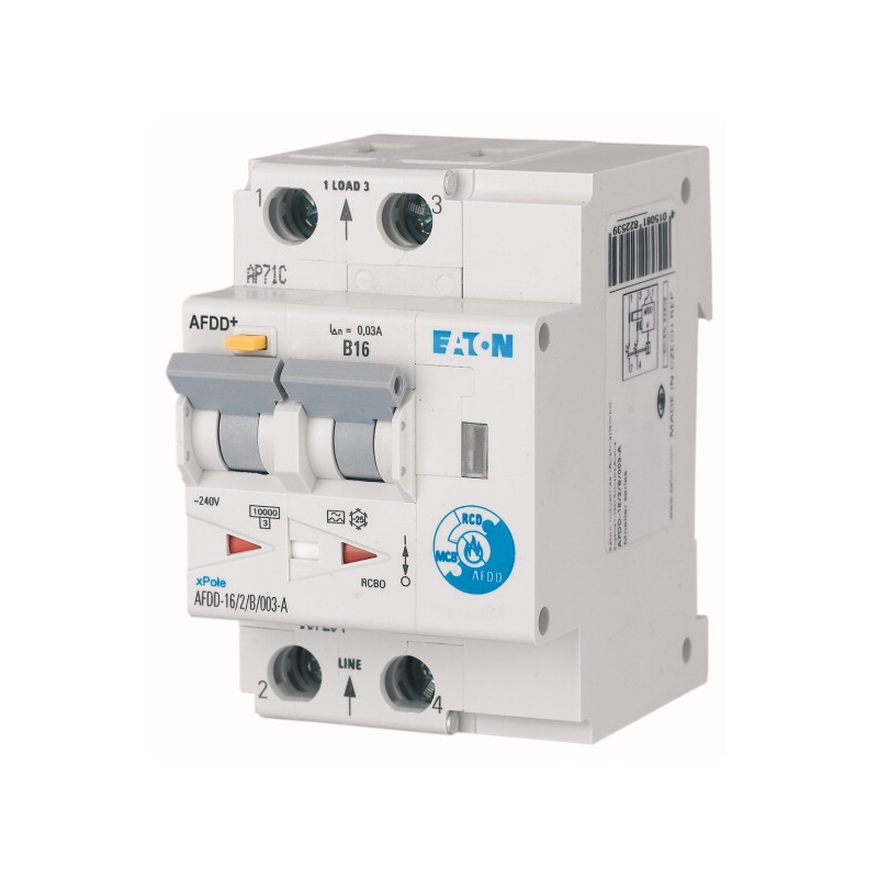

Оригинальная картинка Eaton
И творчество российских эпигонов :)
Тем, кто читал известную русскоязычную брошюрку Сименса про 5SM6, можно посмотреть ещё аналогичную англоязычную брошюрку Eaton. Там на 16-ой странице есть схема для небольшой квартиры, как Eaton видит применение своего устройства в быту. http://www.eaton.eu/Europe/Electrical/ProductsServices/CircuitProtection/ArcFaultDetectionDevice-AFDD/index.htm#tabs-4
