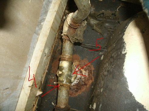

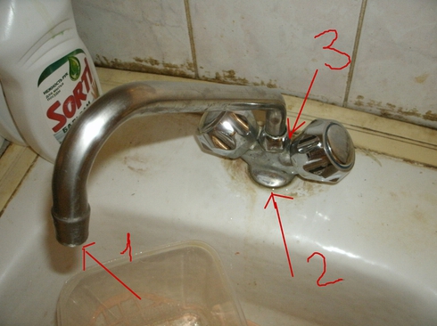

Квартира не моя, хочу обойтись "малой кровью".=) Течет смеситель - холодная война, из трех мест(фото1). Замена кран-буксы не помогла. Так же из под мойки течет из странного тройника, который идет к смесителю(фото2).
Возможно заменить примерно на такой же смеситель, и чем заменить этот тройник? Полностью менять все трубы - не сильно хочется. :help

смеситель советских времен, текут уплотнители и в тройнике резиновая прокладка поменять можно.

открутите накидную гайку на тройнике и вытащите смесиьель из раковины, хотя течет может быть из холодного золотника/кран-буксы, отеч смесителей давно не видел в продаже, ставлю frap рублей за 500-т

de_z написал : Видимо проще поменять сразу смеситель и тройник.
Не проще. прокладки есть в продаже.
de_z написал : Замена кран-буксы не помогла.
Не факт что поставили правильную.Заменить только прокладки кранбуксы. Опачки,по второму фото.Резать все к ени фени.Снимать вместе с раковиной.Удачи!

или откручивать уголки и ставить смеситель на гибкой подводке, хотя у ТС наверняка нет инструмента

Mutru4 написал : или откручивать уголки
Чтобы удалить уголки.нужно раскрутить сгоны,которые перед ними.А это уже считай полный демонтаж.Остается только снять раковину и *золотой ключик у нас в кармане*(Мультик)

касимов так я делал лет 15-ть назад, когда у меня ушм не было, и то старался ножовкой отпилить.

касимов написал : Не проще. прокладки есть в продаже.
Таки видимо да, было уже и такое мнение. Срезать эти рога, ставить с гибкой подводкой. Походу таки, придется профессионала вызывать.:confused:

Если пытаться обойтись "малой кровью" в попытке реанимировать данную конструкцию, останетесь без крови вовсе. Срезать и ставить новый - меньшее из зол : )
