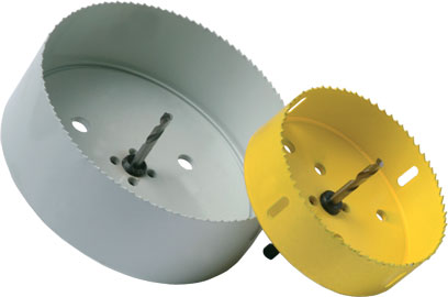

Добрый день!
Нужно повесить светильник на гипсокартонный потолок. Чашка светильника неразборная на фото.Крепежа который бы цеплялся за гипсокартон изнутри в комплекте нет. Ближайшее место где можно проникнуть за гипсокартон - вентрешетка в 1,5 метра от места крепления светильника. Прошу подсказать, может кто-то уже проделывал подобное.

планка конечно съемная, но за нее повесить не получится - под светильник буду резать отверстие 72мм коронкой в гипсокартоне - планка крепится к светильнику в том месте которое будет в гипсокартоне. На фото крепежные винты видны.

я тоже думаю. что светильник топить в гкл нет смысла (но ракурсы неудачные, не особо понтяно что он из себя представляет) но при желании можно и отверстие фрезой по гкл (дереву) вырезать (полно наборов, но осторожней с диаметрами, как правило фрезы больше, чем надо... нужную ещё поискать надо)
далее длинными саморезами притянуть планку к тому, что под гкл... нужны прямые руки, конечно вопрос странен и непонятен

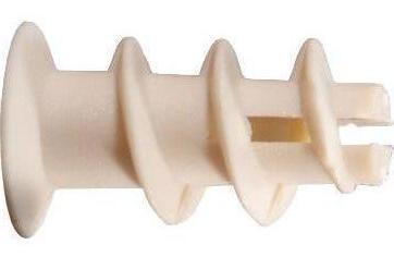

а чего непонятного? Цилиндр и снизу - диск на оси гайкой закреплён - если сбоку смотреть, то на шляпу-цилиндр похоже - в верхнем основании цилиндра скоба с отверстиями для крепления к горизонтальной запотолочной поверхности. Скобу закрепить - технический вопрос и он вполне решаемый. Крепим к потолку деревянный брусок, а к тому бруску уже саморезами скобу... Вероятно, при снятии крышки-диска появляется доступ к отверстиям в скобе - через них и крепите светильник к потолку. Пружинные скобы, упирающиеся в гипсокартон могут и не удержать светильник за потолком - вывалятся проломив края отверстия в гипсокартоне.

нужно, конечно в профиль вкручивать за гкл, но есть уйма способов хоть слона к нему подвесить, ссылка выше была, с FOLKENом согласен, на подобную х щиты вешали на гкл, их оторвать можно только с листом
