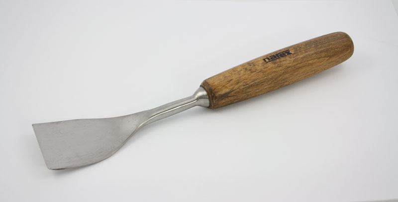

Когда с деревом работал,были у нас кованые стамески ,мы их звали лопата:)там лезвие было 10см и точили их как бритву,так вот эти пиксели ломались на раз,потом ей же как рубанком подчищаешь и все паз готов.Хотел фотку найти ничего похожего.У нас резчик ими медведев и гномов резал,классная вещь только денег нереально стоили.

serg 190 написал : классная вещь только денег нереально стоили.
Ну почему же нереальные, 6-10 рублей. Можно заказать у кузнецов.

serg 190 написал : звали лопата:)там лезвие было 10см
serg 190! Не типа такой ? Только ширина этой всего 50 мм.

Так,так,так.Мне очень интерестно что за "лопаты".Прямые или изогнутые по длинне?Я вот лет 10 назад нвшёл у родни в сарае стамеску 60мм шириной.Они ей банки с краской открывали.Без ручки,тупая.Привёл в порядок,теперь пазы ей на раз зачищаю.Режет всё,металл очень-очень хороший,жаль,что сейчас наших стамесок не купить.Чеще всего металл хрень полная.

Стружкин! Есть российские кованые (для резьбы) - посмотрите здесь.

Barnauletz, Нет, та самодельная была,я да нее ручку делал привезли одно лезвие.
Стружкин, Покупали на Измайловском пассаже,там умельцы стояли.А так как Владимир сказал,закажи у кузнеца,только металл нормальный нужен ,и будет у тебя лопата:)
