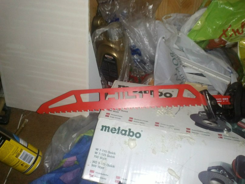

это не сабельная пила , это аллигатор другой вид пил , саблей можно пилить вез выхода полотна наружу а алигатором нет

Ага. Отпилить газобетон пилой было бы легко ДО укладки снаружи кирпича. А теперь - задача совершенно нетривиальная и легких решений нету - хоть поперек пили, хоть вдоль. Но пилить ручной ножовкой НЕ СКВОЗНОЙ пропил - крайне муторно.

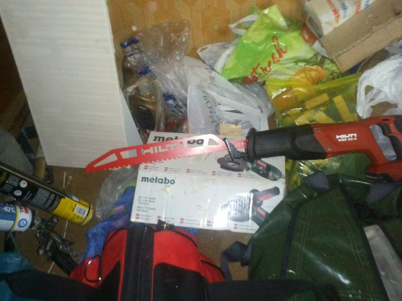

моя малышка: фигачим проёмы с ней в газоселикате вообще без напряга , только краска сразу слезла но зубы как новенькие

Салават, Выступающий откос с надписью демонтаж - ручной ножевкой с твердосплавом.
Под четверть - лобзиком - пилку подберете биметалл.
Остальное - пропил лобзиком изнутри дома по направлению к кирпичу (если есть сабля - можно ей попробовать...), + далее - сколоть острозаточенным зубилом или лопаткой перфа, и далее откалывать как скульптор Церетели.
Если где -то отколется лишнее или заштукатурите или приклеете кусок.
Это быстрее, чем пытаться пилить вглухую на глубину полметра

Лобзиком разве можно вглухую делать?Убьёт нафиг или руки вырвет. Если сделать штробу 5 см вдоль четверти(Турбиной,штроборезом) а затем можно пилить ножовкой .будет уже не в глухую.

она аккамуляторная?у нас есть такая Де Валт но очень быстро садит аккумы производительность маленькая хотя аккумы 2,6,а вот лобзик наоборот пилит лучше сетевого и долго не садит батарею А автору еще раз говорю пила интерскол на ней шина уже на 60 стоит и проемы готовы ,цепи можно использовать до нуля +всякие старые надевать+точить болгаркойведь у вас не 200 проемов а от силы 10,но если есть сабля то можно и ей попробовать правда пилка только на 400 а вам пилить нужно 600+уводить пилну будет жутко +при полном погружении может сломатся у хвостовика у пилок фермового типа так часто бывает

для сабли аккумы должны быть на 4 а лучше на 5 ампер
