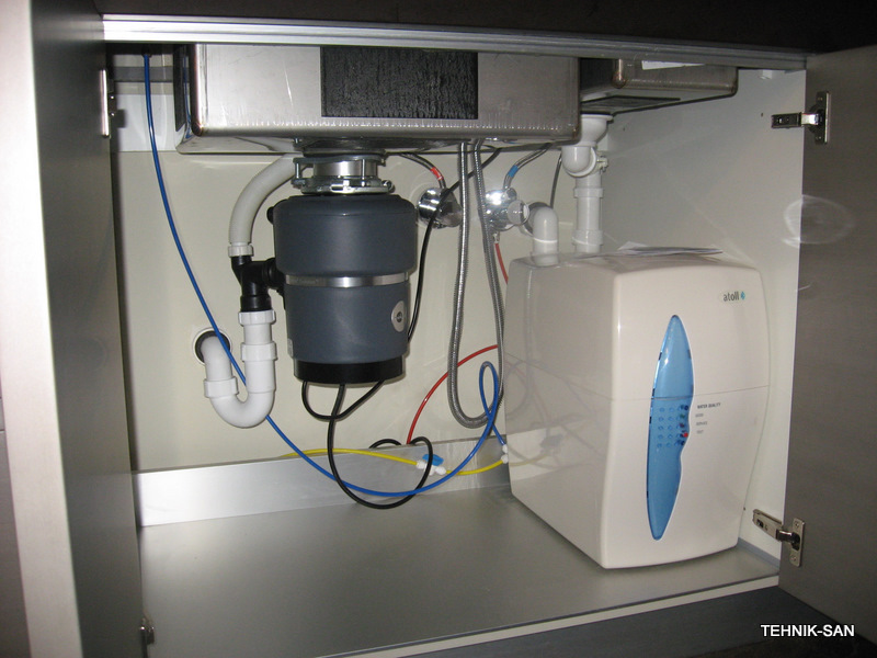

23.03.2014 в 01:47:51
GriGrim написал : ... как должен выглядеть такой s-образный сифон?
Приблизительно так

Tehnik-san написал : Приблизительно так
А что за черная фасонина к ISE подключена? И кстати, белый сифон - это запчасти сифона для раковины или отдельный набор?

23.03.2014 в 15:18:34
Черная фанина или белая, продается вместе с измельчителем. Дальше же обычный сифон эска без выпуска, как отдельный идет.
