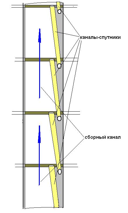

Вообще суть проблемы можно показать этой фоткой:
Это вентиляционная дырка из туалета, в которую справа приходит дырка из ванной. А прямо в канале дальше -- нечто бетонообразное, у меня не получилось его даже открошить. При этом вент короб на кухне с паровозной тягой. В туалете и ванне, ясное дело, тяги -- ноль.
Бегая по форумам везде видел что мол вентканал в П3 серии домов общий у санузла и кухни, но так ли это в П3-22, может кто знает?
И что мне с этим делать? Самому пытаться прочистить не зная в какую сторону он должен везти тяжеловато (канал в туалете идёт **горизонтально** в глубь, на сантиметров 50-60 где и встречается с чем-то твердым). Звать ДЕЗ тоже лучше энерговооруженным =).
На кухне при этом в вентканале видно, что у меня дырка в спутник (слева) и канал-спутник (мой) уходит прямиком вверх. То есть тут все понятно. А вот с санузлом не понимаю =(.
Спасибо заранее!

Кажется нашёл схему тут http://www.mastercity.ru/attachment.php?attachmentid=443240&d=1382122759. Там и правда два вентблока. Значит всё хуже чем я думал. Шансов, что кто-то разворотил у себя вентблок за туалетом, меньше чем если бы кто то разворотил его на кухне.. Чего мне делать с этим теперь? Насколько возможно прочистить в особо "запущенных" случаях? Кого звать? +)
Там ещё говорят что вентблок для кухни имеет все равно 2 спутника, при этом второй не используется (просто для унификацией с другими видами зданий чтоль?). Может быть, заюзать его для вытяжки с туалета и ванной?

Тогда там только один канал спутник
Сообщений: 137858
23.03.2014 в 00:22:27
mocksoul, вот тут понятно про спутники и вентшахту. Можете скинуть сюда планировку вашей квартиры? Возможно раздолбить небольшое отверстие, прочистить канал и замазать обратно гипсом.

mocksoul написал : Бегая по форумам везде видел что мол вентканал в П3 серии домов общий у санузла и кухни, но так ли это в П3-22, может кто знает?
У Вас - разные. Странная у Вас серия, обычно последняя цифра - это этажность, а у Вас же 16 этажей, а не 22?
mocksoul написал : На кухне при этом в вентканале видно, что у меня дырка в спутник (слева) и канал-спутник (мой) уходит прямиком вверх. То есть тут все понятно. А вот с санузлом не понимаю
Абсолютно тоже самое, только добавилась стенка сантехкабины и "тройник".
mocksoul написал : Значит всё хуже чем я думал. Шансов, что кто-то разворотил у себя вентблок за туалетом, меньше чем если бы кто то разворотил его на кухне.. Чего мне делать с этим теперь?
Раз шансов меньше, значит все лучше. Скорее всего все у Вас нормально - нечего панику поднимать.
mocksoul написал : Чего мне делать с этим теперь? Насколько возможно прочистить в особо "запущенных" случаях? Кого звать? Сразу ДЕЗ звать?
Ничего не делать - сразу зовите. Придут, за 15 минут исправят, если еще есть засор, то чуть дольше, но не более часа.
mocksoul написал : А прямо в канале дальше -- нечто бетонообразное, у меня не получилось его даже открошить.
Там не бетон, а раствор и то только на дне, его вообще можно не трогать. Все остальное из гипса, работать одно удовольствие. Берете простую ножовку, делаете несколько пропилов, потом все легко сбивается.
