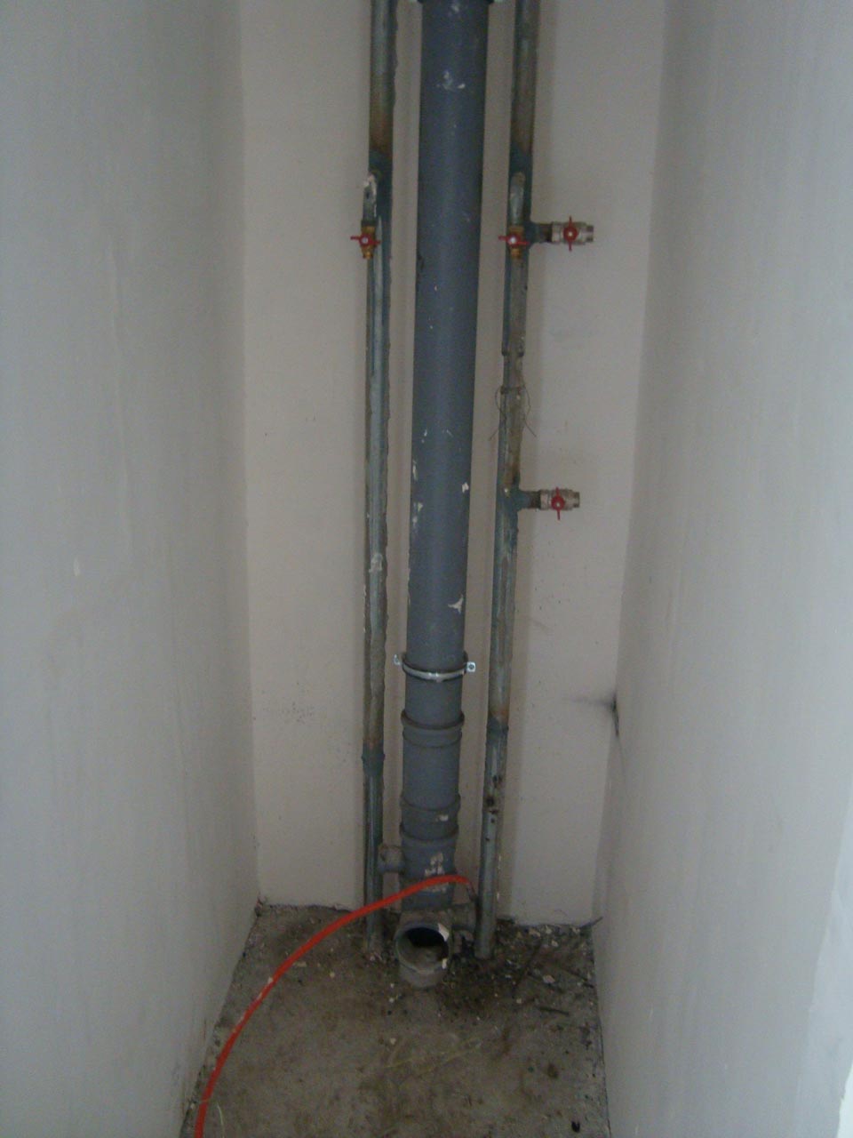

Так если придерживаться этой таблицы
У меня выход на полотенцесушитель 1 дюйм, то надо брать трубу с наружным диаметром 32, тогда диаметр прохода 25 мм, верно? А для ГВС и ХВС 25 мм наружный и тогда 20 мм получается диаметр прохода, то есть 3/4 ". Почему спрашиваю, потому что не могу понять какую трубу брать на подвод к полотенчику, а какую для водопровода.

Вы полотенцесушитель собираетесь без байпаса подключать? Тогда да, не меньше 32-й трубы нужно.
Но в современных полотенцесушителях подводки не более ¾", а то и ½". И для полноценной работы стояка нужно делать байпас трубой меньшего диаметра (у вас получится ¾", как я понимаю), а на полотенчик гнать 25-мм трубу.
А на водоснабжение обычно 20-мм трубы хватает.

Нет, не 25. 20 мм ПП ≈ Ду15, 25 мм ПП ≈ Ду20. У вас счётчики стоят Ду20? Тогда можете ПП 25 мм гнать. Иначе какой смысл?

Думаю на холодную воду - FIBER, а на горячую FIBER BASALT PLUS S 3,2 - только пока не понимаю что значит S 3,2 - это вроде как замена старому обозначению PN?
Wazawai написал : Вы полотенцесушитель собираетесь без байпаса подключать?
Байпас у меня есть.
Я хочу на полотенчик взять трубу с внешним диаметром 32 мм, а внутренним на дюйм. Фитинги также надо на дюйм брать как понимаю? На гвс и хвс трубу возьму с внешним диаметром 25 мм, а внутренним 20 мм и фитинги на 25 также, а резьбу на концах на 1/2 дюйма, для удобства подключения смесителя и гибких шлангов. Вот к примеру, если я возьму фитинг, для подвода к смесителю: http://www.effect-eco.ru/production/waterpipes/ekoplastik/kombinirovanniye_patrubki/perexod_s_metallicheskoj_naruzhnoj_rezboj/ или такой http://www.effect-eco.ru/production/waterpipes/ekoplastik/kombinirovanniye_patrubki/perexod_s_metallicheskoj_vnutrennej_rezboj/ D=25 mm R=1/2" подойдет к нему труба http://www.effect-eco.ru/production/waterpipes/ekoplastik/trubiy/fiber/ D=25 mm И как я понимаю, изначально труба в фитинг не войдет, только после полифузной пайки?
