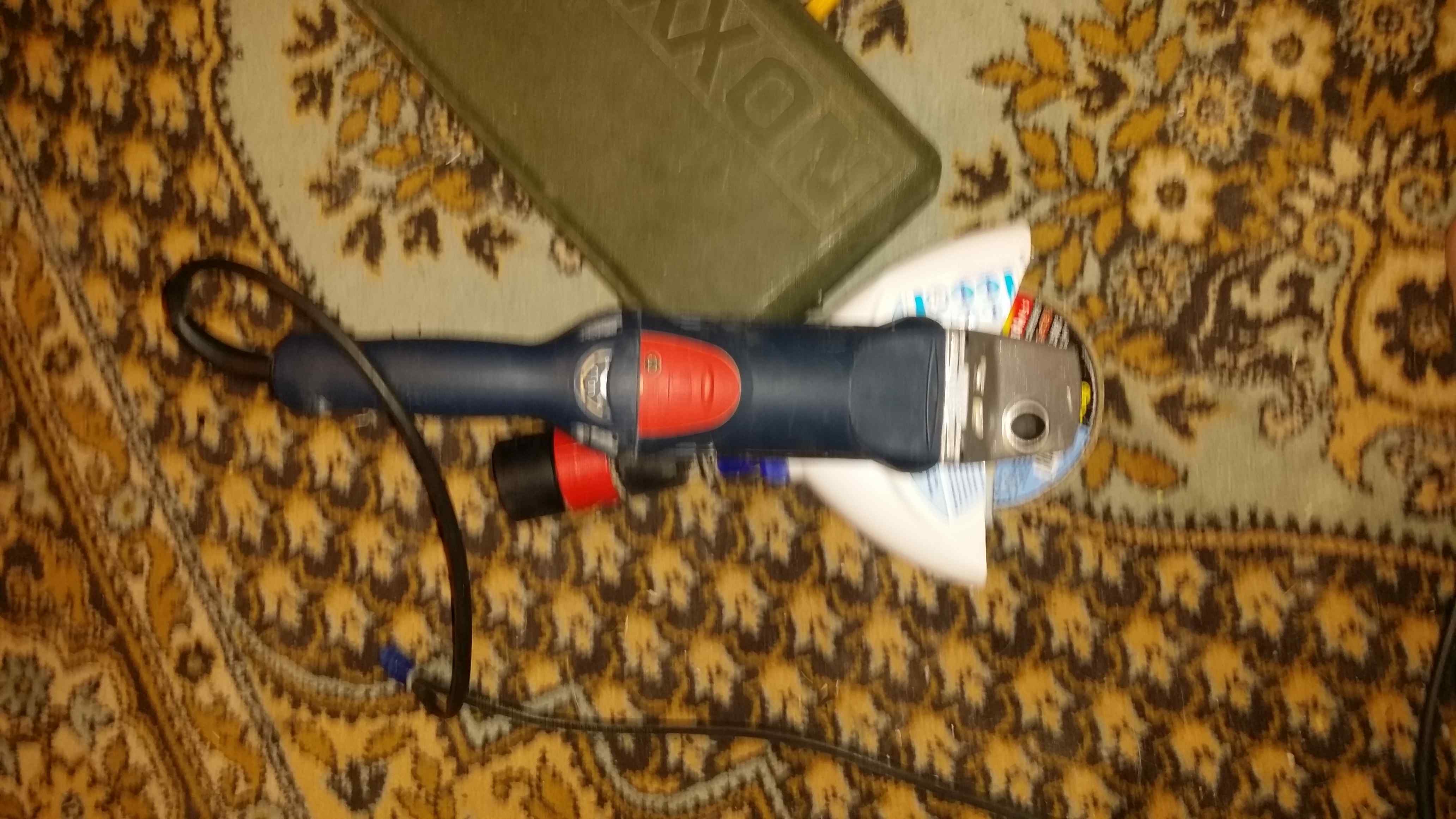

Denya
Denya
Регистрация: 18.11.2014
Рыбинск
Сообщений: 206
14.02.2017 в 19:32:41
эго, меня мучила мысль оптимизации процесса и уменьшения пыли, сделал сопло на болгарку, но жене неудобно!( При таком сопле, ловится примерно 50% пыли.
эго
эго
Регистрация: 24.05.2011
Сообщений: 1357
14.02.2017 в 19:34:14
Denya, никогда не любил их, уже за то, что шкурка наклеена под углом и работает не вся, а лишь кромка сегмента. Им ума не хватает не клеить сегменты друг на друга? Ну и новое всегда шкурит лучше, пока не забьется. Одним движением срываю и клею новый за 30 сек., что приблизительно равно времени найти ключ, открутить, сменить, закрутить, не говоря про время почистить.
50% пыли летит, это значит, что все равно убираться, а лазить с болгаркой и шлангом тяжелее, нежели без шланга. Кстати, забыл уточнить - круг вырезаю чуть-чуть больше диаметра тарелки, чтобы тарелка не портилась.
