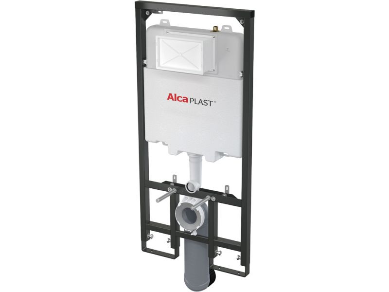

заказал уже A1101 а сейчас думаю: так как она уже - всего 8 см, то, наверное, там на сливе серая штука - это что-то вроде резиновой гофры вместо трубы, как у A101. Мне не так принципиальна глубина, а если там резиновая штука на сливе, наверное, это же хуже, чем обычная труба?...

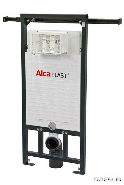

Основная разница в том, что верхняя ставится на пол (на перекрытие, или куда хотите), а нижняя - в профиль для ГК. Верхнюю, ес-но, так же можно в профиль, если ножки узкие.
У второй вроде как приплющенный эксцентрик в кач-ве выпуска (норм., пластиковый)- не знаю, живьем не видел.

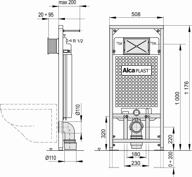

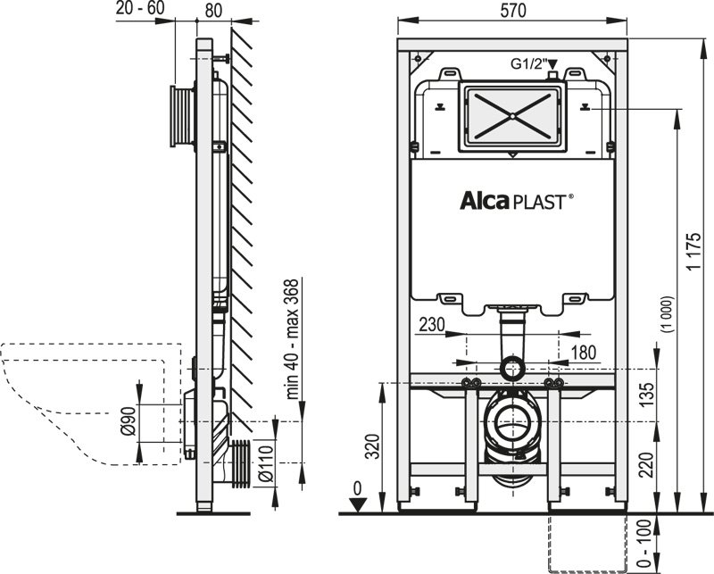

в смысле, эта серая штука? слив где. на чертеже видно, что вроде это что-то вроде гофры:
вот чертеж A101:
а вот A1101:
вот еще чертеж в инструкции A1101 там видно, что она растягивается вроде: http://santehnika-online.ru/upload/iblock/3e6/A1101-manual.pdf
насколько гофра проблематична? Слышал, что она и загрязняется больше и рвется ос временем. Может, поменять A1101 на A101 (без гофры модель)?
