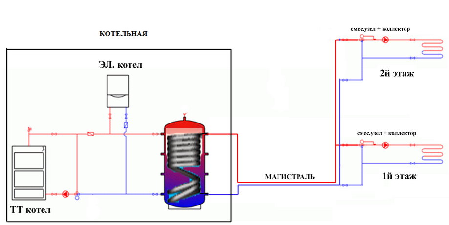

Т.к. газа нет и не предвидится – греться будем электричеством (киловатт на 12-15, по ночам, 2х ставочный тариф) и дровами/углем (зимой, котел КЧМ жарок на 25 кВт). Схема вырисовывается следущая – т/т и эл. котел греют воду в теплоаккумуляторе (его скорей всего будем делать открытым с теплообменником, тонны на 2), далее через подмес в ТП. Либо убрать эл.котел и вкорячить тены в ТА (только съемные – чтоб при необходимости почистить/заменить).

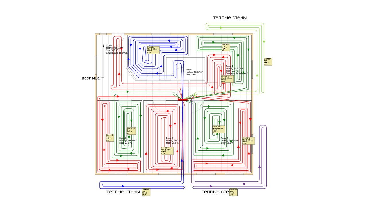

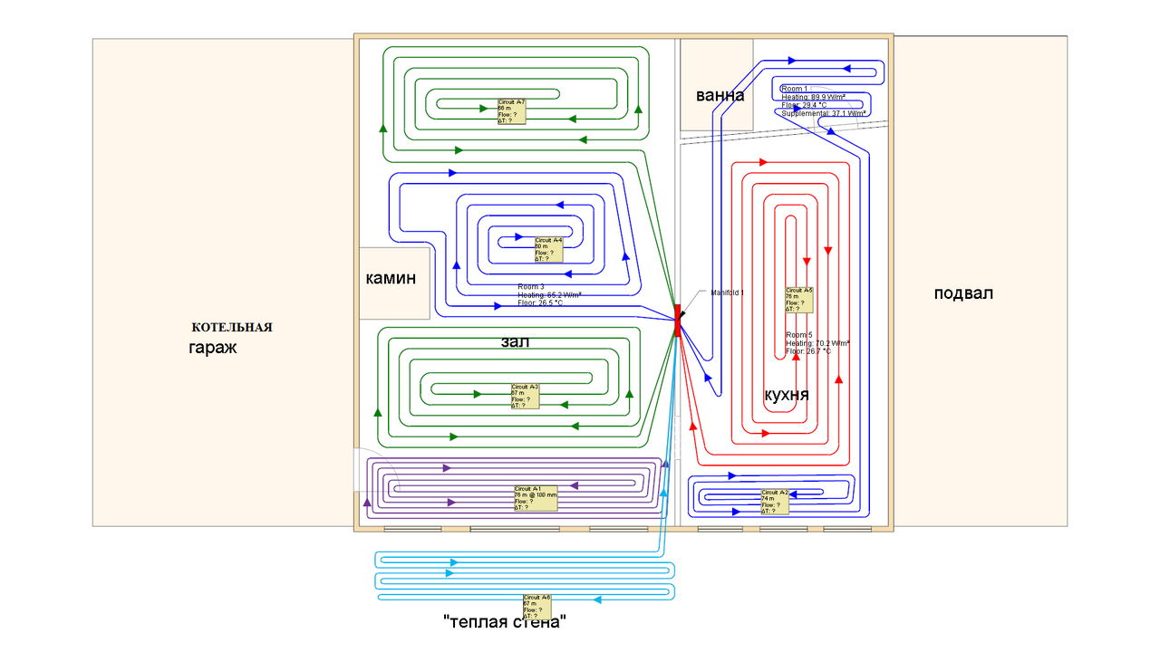

Раскладка ТП на схеме (труба 16мм), ложить будем улиткой - в рантовых зонах 10см шагом, остальные 15-20см, петли будут в районе 65-70м (из расчета 3 шт. на 200м буху). Общая длинна труб на 1м этаже 450-500м - 6 петель, на втором 600м – 8 петель (800 со стенами, 11 петель).

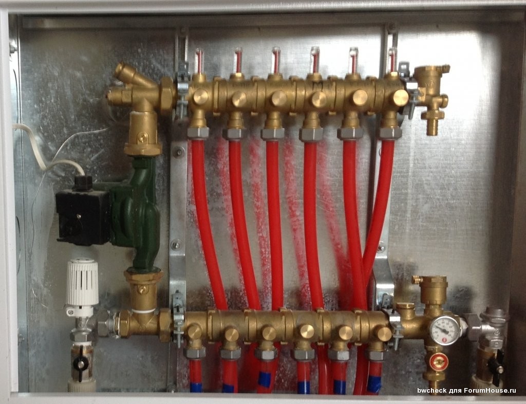

Т.к. котельная с боку от дома + ниже по уровню – гор. и холл. воду магистралью хочу подвести к центру дома (металл 26-32 диаметра) – и здесь уже сделать коллектор 1го этажа, а над ним на 2м этаже – коллектор 2го (запихать все в колл.шкаф и насос потише поставить). Тут первый вопрос – т.к. площади большие и петель много – на каждый этаж свой коллектор нужен + смесительный узел с насосом или можно по другому сделать?
Заказывать все будем в компайпе - про мелочевку не буду – коллекторы решили брать по максимуму с 12 выходами (отец максималист ему виднее) – у компайпа есть коллекторы с регулировкой потока и без – лучше наверно первый взять (хотя по прайсу они дешевле): http://www.compipe.ru/o-produkcii/kollektory/ артикул 88.50.421 и 88.40.150 - что посоветуете? И смесительных узлов у них много (их по идее надо под гидравлический расчет подбирать, но если ТП будет без сильных перегибов по длине + уложен улиткой + t воды будет 35-50С) – то какие смес. узлы (на 1й и 2й этаж) можете посоветовать из этих: http://www.compipe.ru/o-produkcii/nsu/ COMPIPE, Watts-ISOTHERM или Watts-FWR?

Схема нормальная,но на первом этаже очень мало ТП(нужно метров 800-1000 и на 2этаже 600-800).По первому вопросу-да.По коллекторам-с расходомерами.Смесительные узлы-Ватс изотерм-нареканий нет.

На первом этаже холодная стена только 1 будет (с 2х сторон подсобные помещения, с 3й земля до 2 этажа) и по расчетам ТП на 1й этаж хватает с запасом (+ камин есть) - если его и добавлять - то для обогрева через лестничный проем 2го этажа :) Спасибо за помощь :)
