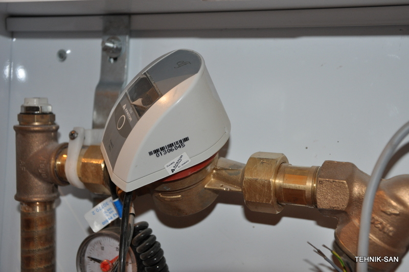

Интересует вопрос по коллекторному узлу в однокомнатной квартире многоквартирного дома. Сейчас имею централизованное отопление + двухтрубную систему с 2 радиаторами.
Хочу: Коллекторную систему с узлом учета (теплосчетчиком), с лучевой разводкой трубами рехау стабил в стяжке к биметаллическим радиаторам. Какой коллектор правильно подобрать? Нерегулируемый коллектор с запорной арматурой на нем + на радиаторах термоголовки и запорная арматура? Думал про использование терморегулирующих коллекторов + только запорная арматура на радиаторах, но видел только для системы теплого пола. Подскажите, пожалуйста, по вопросам и что я могу понимать неправильно..

Коллектор на два выхода называется тройник. Накрутить на два тройника по два шаровых крана работа невеликая. Определяйтесь с размерами будущего теплосчётчика.

Andreich1984 написал : Хочу: Коллекторную систему с узлом учета (теплосчетчиком), с лучевой разводкой трубами рехау стабил в стяжке к биметаллическим радиаторам.Какой коллектор правильно подобрать?

А в чем идея брать коллектор с метрической резьбой а затем надевать фитинг рехау с накидной гайкой? В этом есть какой-то тайный смысл? Техник-сан, объясните пожалуйста!

Tehnik-san, Дополнительно стоит система защиты от протечек. Как я понимаю, после такого коллектора на радиаторах только запорные краны? Нет необходимости в термоголовках Огромное спасибо за фото и ответ.
