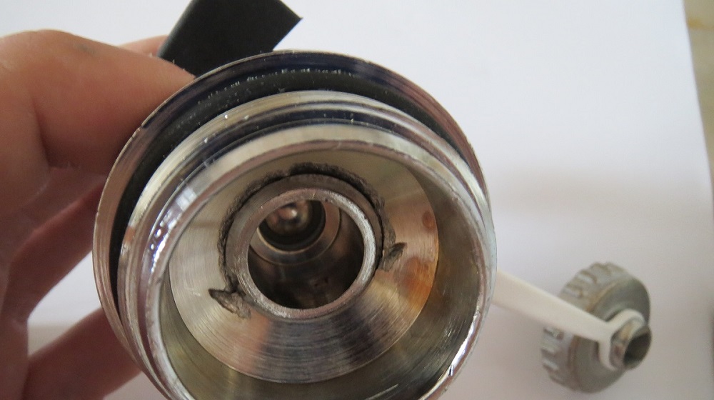

В теме про поддельные коллекторы описывал свои проблемы с вентилями 1/2 Фар, и показывал фигово спаянную сетку промывного фильтра.
Дальше больше; похоже, с Фаром у меня и дальше будут очень тёплые отношения, так что создам темку про косяки.
Значит, так:

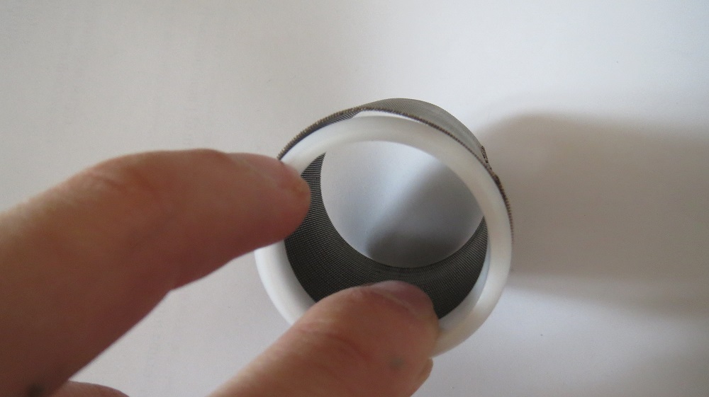

Сеточка в одном из фильтров большего, чем надо, диаметра. То есть, по идее, мусор будет пролетать, плюс она не держится на пробке, зато отлично держится в корпусе - надо выковыривать.

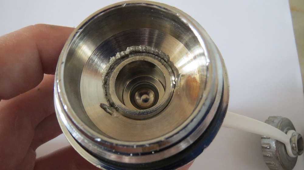

Пробки имеют такой вид. Не знаю, криминал, или нет. Надо как-то измерить оставшуюся толщину в этом месте. Получается выщерблено как раз на ребре гайки, где начинается донышко толщиной 3.5мм. А рытвина не менее 1.5мм, и без выкручивания крана не понять, что там дальше творится: норм. резьба, или такая же фигня.
