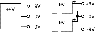

АлВас написал: О какой средней точке в постоянке речь? Есть выпрямитель, есть + и -, откуда еще ср. точка, чего?
Биполярка. Сэр!
АлВас написал: Есть солнечный элемент, там + и -, откуда ср. точка?
Я работаю с промышленным оборудованием, а не с творениями кулибиных...
Aтос написал: я б не стал соединять с землёй
Слава богу - вам воли не дали... ;) Откройте любую БСС(базовую станцию сотовой связи) и узрите. Биполярка 48 Вольт с заземленной средней точкой.

А вы схему синхрофазотрона не приведете тут? При чем ваши промышленные системы к данному устройству? Если там АКБ 12 вольт, или 12 и 12 последовательно, что, сверлить корпус и добираться до перемычки, ради +6 и -6(+12 и -12) вольт в итоге? Зачем???

Aтос написал: Причем тут ... биполярка?
Aтос написал: ПРОРАБ два провода ДВА!
А два провода - плюс и минус - это не биполярка? :a Просто спросил, по незнанию своему.
Биполярка это двухполярный
