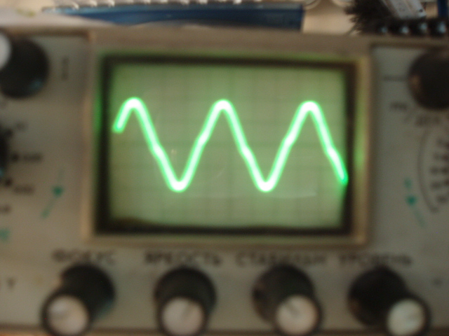

АлВас, по поводу нравится меандр, не нравится не могу сказать. Насос скважинный, не перегреется. Холодильник тоже постоянно не работает, на выходных только. Почему молния на инвертор только повлиял не могу сказать. Панели подключены к инвертору черезь предохранитель 20а. А аккумуляторы к инвертору через предохранитель 63а. Заземления нет, других защитных устройств нет. Все автоматы на сети 220в были отключены. Молния была ночью. Предохранитель между инвертором и панелями был жив. А между аккум и инвертором пробит. КЗ внутри инвертора.

Чудеса и только. Было такое- молния тюкнула по ЛЭП-10 кВ, неподалеку, во ВРУ на улице защиты не было еще, перенапряжение немного убило бесперебойник котла, остальное уцелело. После того навесил варисторов на все подряд во ВРУ, через год повторилось, но уже защита свой хлеб отработала. Вот картинки тока, потребляемого вентилятором осевым 30 Вт от сети и от инвертора 24/220В с меандром, думаю, комментарии излишни. И это еще не самое горбатое. За фокусировку извините, фотик такой себе..., важнее сама форма тока. И чем больше индуктивность обмоток, тем кривее оно будет.
