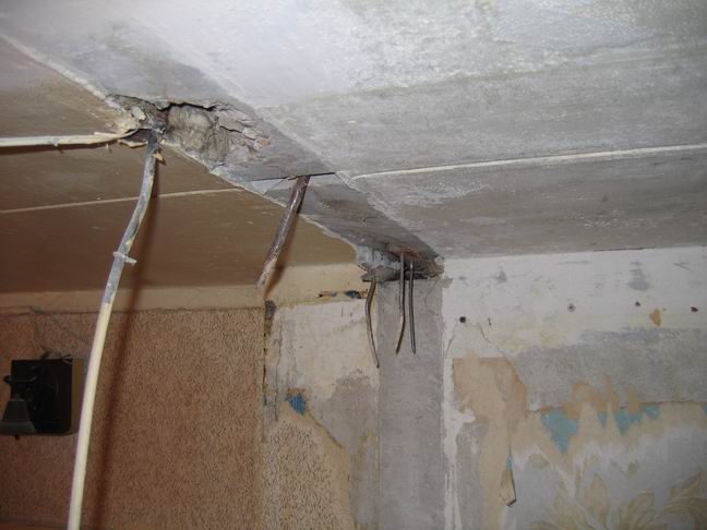

Kappa Mike написал : хорошо пилить сабельной пилой с спецпилкой (~3500 р за все)
Можно и ручной (особо тогда, когда за ненужной стеной уже есть нужная;)):

13.09.2012 в 12:08:14
Первые 2 снимка - классные натюрморты. Чутка бы ракурс изменить... :applause:

13.09.2012 в 12:26:01
Второй - предпродажный. За 1,5 взял, за 0,75 продал. Гипсолит - как ножик масло. Без сколов...:D Ещё ракурсов:
Остальные внутренности (пара прутков, армирующие деревяхи, гвозди) сносились ГОП(ом).
Тоже продал. Купил электрический!:a
