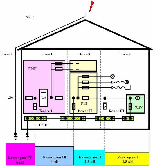

Бех написал : А при том,что УЗИП срежет импульс молнии до безопасного.В противном случае приборы выйдут из строя.
УЗИП УЗИПу рознь
от себя добавлю, что несомненно на ГЗШ заводить и СУП должен быть выполнен....
только вот N с PE у TT не объеденён, поэтому надо документы покопать, как сделать, чтоб не было разницы потенциала в случае разряда (если разряд пойдёт по сети и потенциал будет различен.... то... именно поэтому заземление должно быть более, чем отличным, выполнено сечением, чем больше - тем лучше (меньше сопротивление - больше шансов, что по этому пути пойдёт разряд))

Solovey написал : не показано соединение токоведущей проволоки с металлической крышей - только с водостоком, так что вопрос открытый: соединять или нет.
да, однозначно соединять. Наводки на металл крыши-то будут - их надо тоже сливать на землю.
