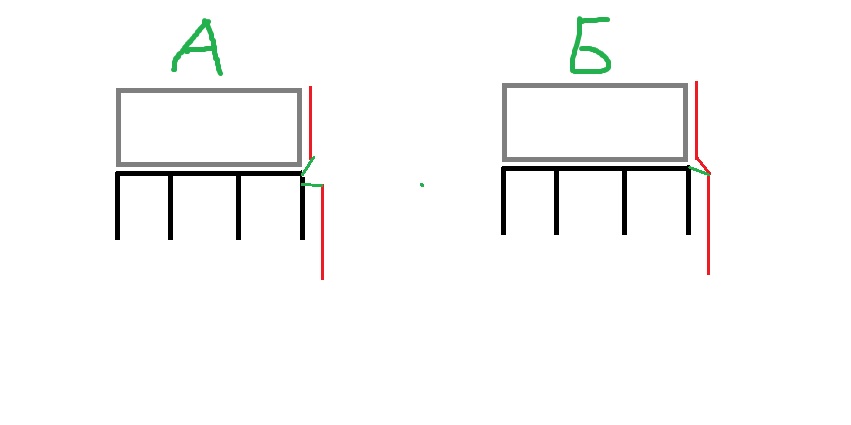

Картинка в соседней теме на глаза попалась, UPну ка я свою темку...

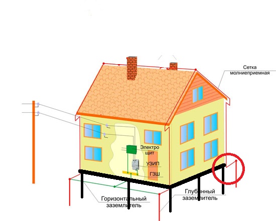

Наш домик стоит на стальных винтовых сваях (я точно не знаю 12-15 штук наверное по 2 или по 2.5 метра, правда крашеные как говорят вроде были). По верху свай сделана обвязка квадратной стальной трубой 80*80 вроде. Сделано на сварке, на вид проварено хорошо.
Вот этот фундамент конечно и возьмем за основу контура, при необходимости после замеров по углам добавим еще вертикальных электродов...
Теперь как быть с молниезащитой? А)По 4м углам здания я опускаю токоведущую проволоку (сталь 8мм). Куда ее крепить? Ну не крепить же ее к обвязке фундамнта? Что-то мне такая идея не нравится... Б) Второй вариант - на каком-то расстоянии от винтовой сваи войти проволокой в землю и подключиться к дополнительно вбитому стержневому электроду. А от электрода полосой подключиться к свае.
  • черное - фундамент из винтовых свай с обвязкой
  • серое - стена дома
  • красное - проволока молниезащиты и дополнительный вертикальный элемент контура Какой вариант предпочтительнее?

Если земля под фундаментом не камни и не песок, то должно хватить свай с запасом. Вертикальный элемент контура убираем, а 4 токоотвода по углам привариваем к обвязке. В принципе эта обвязку можно использовать как ГЗШ и к ней заземления от электрощитов подвести, только переход сталь-медь надо сжимами сделать и проверять их периодически.

Synopsis написал : Если земля под фундаментом не камни и не песок, то должно хватить свай с запасом.
глина. пока говорить не берусь, при следующем визите попробую замерить сопротивление фундамента по методу аккумулятор+2 электрода.
Synopsis написал : В принципе эта обвязку можно использовать как ГЗШ и к ней заземления от электрощитов подвести
если бы не подключал бы к ней молниезащиту, то вопрос бы не возник. А так токопровод молниезащиты должен подключаться ведь к контуру, а не к шине ГЗШ.
Synopsis написал : только переход сталь-медь надо сжимами сделать и проверять их периодически.
А нафига сжимы? Болт приварю и через гайки + шайбы РЕ к контуру подключу.
