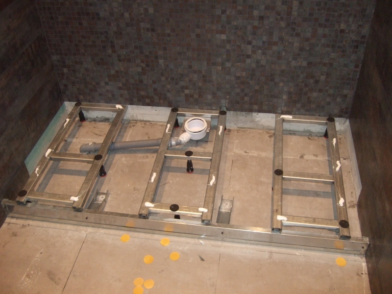

AndyMirror написал : Поддон надо смотреть, с обвязкой.
Поддержу.https://plus.google.com/photos/109619404434939107479/albums/5839701961262260833?banner=pwa В "зеленом" с/у "родная" установка поддона. Плитка под бортом - 20х20, подрезана см на 2. Чертежи поддонов смотреть надо.

-=avz=- написал : Подскажите, а на какой высоте у вас был слив и на какой высоте в итоге получился поддон?
Вот слив на какой высоте не помню а вот на какой высоте поддон померю вечером и напишу..

Сообщений: 1416
15.04.2014 в 20:03:39
9 см от пола поддон установлен...

15.04.2014 в 20:52:01
Центр выпуска трубы с сифона должен быть выше канализации на 1 см или более (зависит от расстояния ),от этого и отталкиваться при выборе

16.04.2014 в 16:23:58
Каналюга 50 мм - уклон не менее 30 мм на 1 м.п. Вот стандартный сифон на душподдон. Выбери поддон в салонах сантехники (сходи и пощупай образцы, лучше тебя никто не решит какой брать). Только потом сможешь определить, на какой высоте у тебя будет находиться верх поддона.

2-=avz=- У Хьюпа обычно бывает 2 варианта "ножек-фартуков", примерно 90мм и 190мм. Они идут как доп оборудование. Отвечая на ваш вопрос, то если выберите поддон со сливным отверстием рядом с вашим выходом канализации, то в варианте "190" слив у вас должен получится. Другое дело , что в бюджете "ножек-фартука" вполне можно сделать нормальный подиум...:o У Хьюпа поддоны не акриловые, но хорошие, жесткие.
Сейчас почему-то чаще приходится устанавливать их без ножек.
Хотя бывают и такие системы ножек.
Еще для вас могут быть важными, если выгадывать по сантиметру, размеры и геометрия конкретных сифонов.
