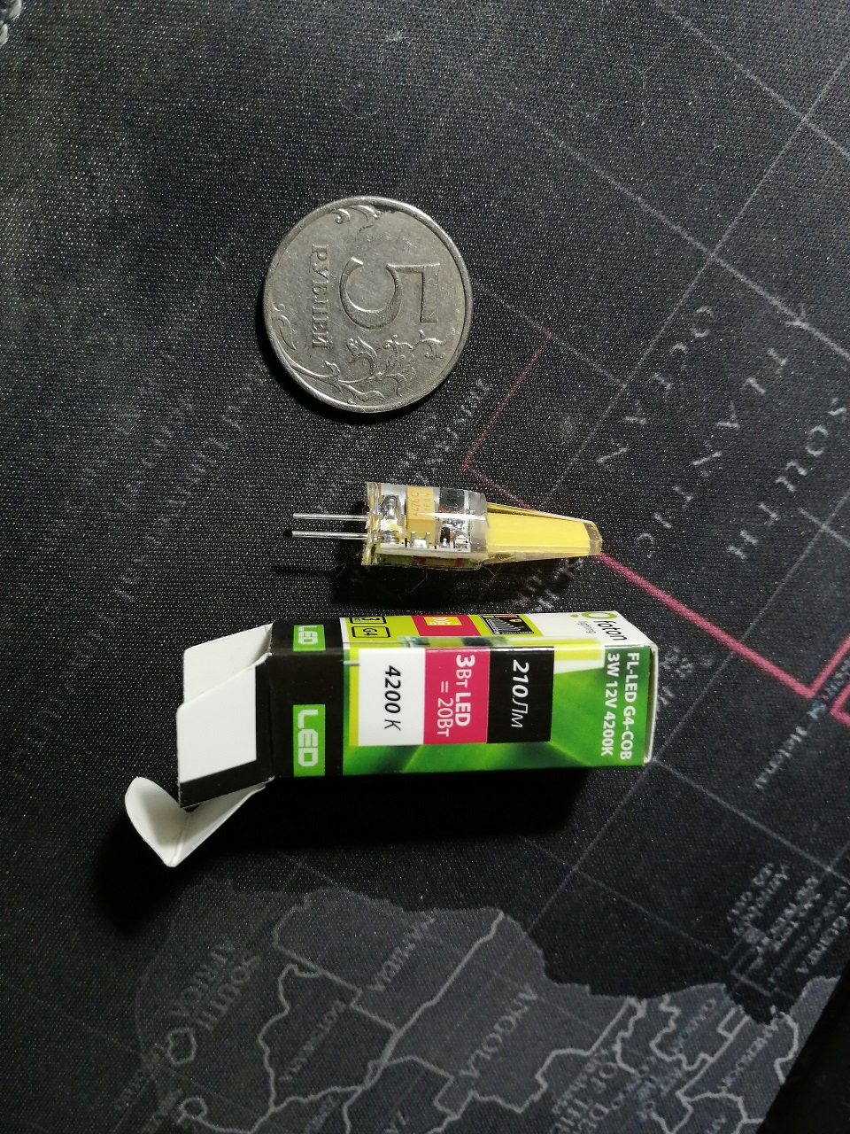

Переделывал тем что было под рукой... Переделка мощного галогенового фонаря в не менее мощный и экономичный светодиодный фонарь.
Вместо шестивольтовой галогеновой лампы была применена 12в светодиодная лампа мощностью всего 3W. Также установил плату-балансир для одинаковой зарядки ячеек аккумулятора. Свинцовый аккумулятор нужно искать и покупать а литийионных у меня полно всегда... Свинцовый аккумулятор 6в был заменен на литийионные аккумуляторы 18650 общим напряжением 12в. Для зарядки использую зарядное устройство 12в от шуруповерта.
