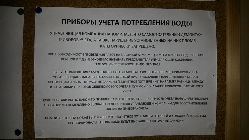

master.msk написал : из Ук) Нажмите на изображение для увеличения. Название: 1-20140417_105526.jpg Просмотров: 9 Размер: 195.3 Кб ID: 502268
На мой скромный взгляд в указанном объявлении не вся информация достоверна.
  1. Самостоятельная замена или третьими лицами возможна после надлежащего уведомления УК о планируемом демонтаже не позднее чем за 2 дня (сам предпочитаю уведомлять письменно УК за примерно 7-10 дней) до демонтажа - пост.354, пункт 81.13. Срыв пломб и демонтаж прибора в присутствии УК, но только в случае её явки в указанное в заявке время и дату демонтажа, если явки не последовало, то УК, ЕИРЦ должны принять для расчётов данные переданные потребителем - пост.354, пункт 81.13 (иначе УК, если бы это не было прописано в законе, можно ждать годами и они могут не соизволить придти).
  2. На мой скромный взгляд для замены первых запорных кранов можно обратиться в УК, но не понятно какое отношение УК имеет к коллекторам и другим частям в собственности потребителя.
  3. За самостоятельный демонтаж законом санкций не предусмотрено (вероятно в объявлении предполагалось другое деяние/понятие). А вот если речь идёт о самовольном демонтаже (т.к. самовольный демонтаж, срыв пломб и повлекшее искажение показаний прибора или вмешательство в работу действительно запрещено - пост.354, пункт 35Д), выходе из строя или утере прибора, но и в этом случае штрафные санкции не предусмотрены, а лишь переход на расчёты по средним показаниям в следующие 3 месяца, а потом по нормам, после обнаружения демонтажа, выхода из строя, утраты прибора, до устранения нарушения и ввода в эксплуатацию - пост.354, пункт 59А. Другое дело, если вы были пойманы на несанкционированном подключении вне ваших отводов и/или были пойманы на искажении показаний прибора или в нарушении его работоспособности, тогда вам могут уже доначислить расход воды по сечению трубы с даты последней проверки, но не более 6 месяцев - пост.354, пункт 62.
  4. Рекомендую не доводить до этого, а всё же письменно уведомить вашу УК о планируемом демонтаже/замене заявкой в УК и в копии заявки получить отметку о регистрации вашей заявки исполнителем (УК). Но если потребитель всё же случайно сорвал пломбы и/или это сделали третьи лица, то за потребителем закреплена обязанность немедленно известить об этом исполнителя - пост.354, пункт 34Б. И расчёты в этом случае также должны произвести по средним показаниям в течении следующих 3 месяцев, если неисправность не будет устранена - пост.354, пункт 59А.
  5. Так понимаю, что безотчётное потребление может быть лишь из не предусмотренных для квартиры отводов, что обычно редкость в многоквартирном доме (на мой скромный взгляд, редко кто догадывается сделать коллектор прямо из стояка с 2-10+ отводами для каждого потребителя воды в квартире, вопреки проектным 1-2 на стояк).
