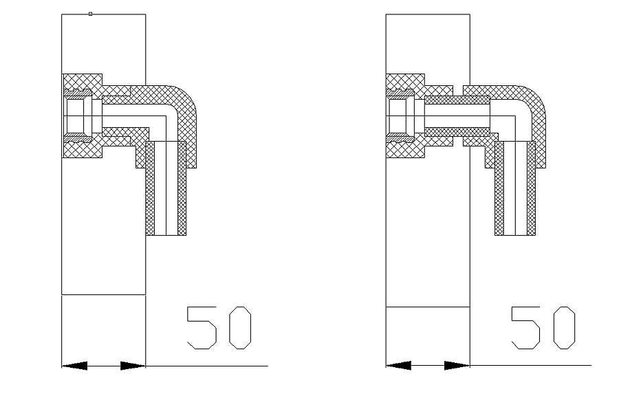

Про туалет и речь. Труба идёт по стене туалета и выходит муфтой в ванную через отверстие в стене. Зачем и куда тут совать удлинитель? Муфта замуровывается в толще стены, дополнительно от подвижек её страхует тщательное крепление труб.

Ага. Три санузла стоят у родни таким образом сделанные, несколько лет.

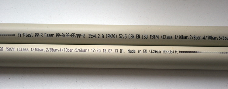

Вопрос уважаемому Ekoplastik: труба на фото покупалась как Экопластик для горячей воды. Но сдается мне, это не он...
Mazayac
Mazayac
Регистрация: 12.05.2009
Сообщений: 20612
22.04.2014 в 21:17:32
Конечно не он. Продукт конкурентов - FV-Plast. Нормальные трубы.

Mazayac написал : Труба идёт по стене туалета и выходит муфтой в ванную через отверстие в стене. Зачем и куда тут совать удлинитель? Муфта замуровывается в толще стены, дополнительно от подвижек её страхует тщательное крепление труб.
Попытался изобразить. Похоже? Остаются нераскрытыми вопросы защиты от проворачивания муфты в стене и металлической резьбовой вставки в муфте.
