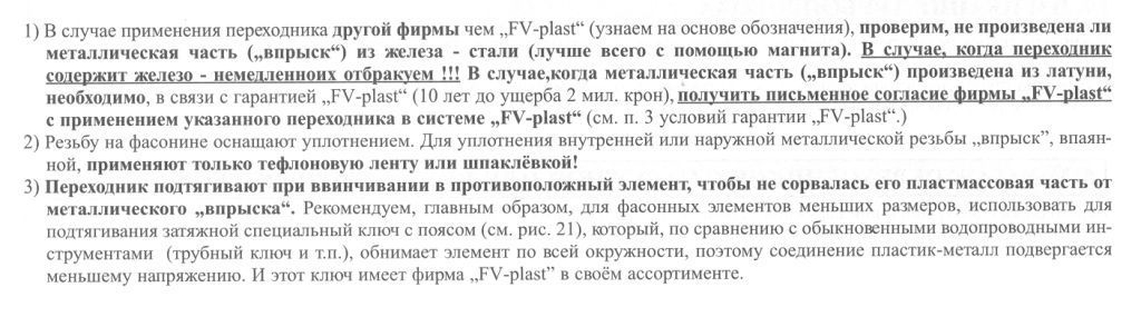

24.04.2014 в 14:42:50
Да и FV не рекомендует использовать лен. Вот выкипировка из технического справочника

24.04.2014 в 14:48:40
О, они допускают возможность срыва металлической вставки и рекомендуют спец. ключи...
