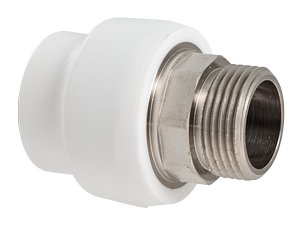

bvn-2005 написал : они допускают возможность срыва металлической вставки
Защищаются от сильных сантехников, что бы потом претензий не было. Чем больше напишешь в документе, тем меньше потом претензий, ведь в документе указано, что нельзя.
А, например, Valtec для сильных сантехников выпустил специальный фитинг с шестигранником в металле:
http://valtec.ru/catalog/sistemy_polipropilenovyh_truboprovodov/polipropilenovye_fitingi/

ser000 написал : фитинг с шестигранником в металле:
они были всегда.Только с 1" и выше.

касимов написал : они были всегда.Только с 1" и выше
Дык, и эти от дюйма...
  • Ключ на 12 есть? -Не, я до 24 пальцами заворачиваю... :-)

bvn-2005 написал : Дык, и эти от дюйма...
Кто? И в какую сторону *от дюйма*? В меньшую,в большую?

http://www.valtec.ru/catalog/sistemy_polipropilenovyh_truboprovodov/polipropilenovye_fitingi/fiting_polipropilenovyj_pod_klyuch_s_perehodom_na_vnutrennyuyu_rezbu_vtp7060.html Баннер наверху страницы...

bvn-2005 написал : Баннер наверху страницы...
Понятен,прочитан. Начало разговора:
ser000 написал : Valtec для сильных сантехников выпустил специальный фитинг
Продолжение:
касимов написал : они были всегда.Только с 1" и выше.
Валтек нам не указ.что было то и паяли.Но ведь были! bvn-2005, Я для поддержания разговора.
bvn-2005 написал : А взбрендит мне самому смеситель поменять
Разводку ж никто ломать не заставляет.Отвернуть две накидных гайки смесителя(не сильно затянутых)и все в порядке.Ну а про не перекрытый центральный кран сразу станет понятно.;)
