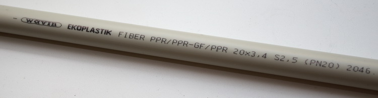

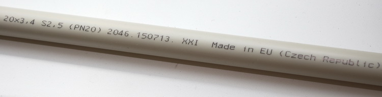

Труба на фото на горячую воду пойдет?
ser000
ser000
Регистрация: 09.04.2013
Сообщений: 11273
29.04.2014 в 15:05:26
bvn-2005 написал : Труба на фото на горячую воду пойдет?
По нормам ГВС должно быть 60-75 градусов цельсия, но за частую температура ниже 70 градусов и до 9-10 атмосфер давления, а с этой температурой/давлением вполне справляется ПП без армирования. Но если походить к вопросу формально и/или температура в вашей ГВС действительно выше, то вероятно стоит рассмотреть ПП с армированием или, если температура сильно выше, то вообще остаться на разводке в металле без экспериментов с пластиками.

Так то оно так, только реальный выбор небольшой. Я то, что на фото выше еле нашел. Смущает то, что к каталоге экопластика я эту трубу не вижу... Уж не подделка ли?
