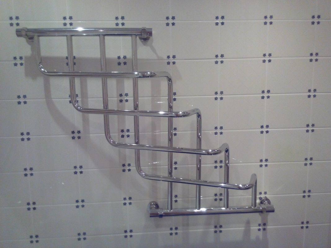

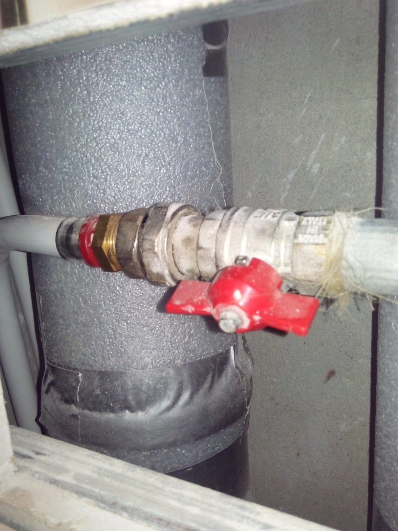

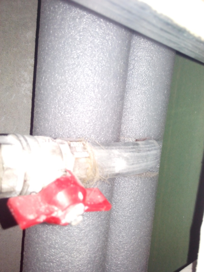

Здравствуйте! Сантехник подключил полотенцесушитель, но он не греет. (в момент подключения проверить нельзя было, давление в трубе было низкое.) В квартире один стояк в туалете, от которого идет разводка воды по всей квартире. Полотенцесушитель подключен к стояку горячей воды (так было сделано строителями), врезки выше разводки. расстояние между трубами полметра, нижняя труба на высоте 1,2 м. от пола. Металопластик сперва опускается вниз до пола, по полу идет до ванны, а там по стене поднимается до полотенцесушителя.
В туалете трубы закрыты гипсокартонным коробом, а в ванне трубы под кафелем. Во всех квартирах по стояку полотенцесушители горячие, а у нас холодный. Если с полотенчика слить воду, то он нагревается, но через время снова остывает. Верхнее ответвление рядом со стояком горячее, а нижнее уже холодное.
Есть ли возможность починить с минимальным вредом для ремонта?

ДмитрийНск написал : Металопластик сперва опускается вниз до пола, по полу идет до ванны, а там по стене поднимается до полотенцесушителя
Никакое особое давление для проверки работы ПС не нужно, достаточно наличия горячей воды в стояке. Вас развели. Работать это не будет ни за что и никогда.

Проблема в физике. При такой укладке труб до ПС он не заработает никогда. Т.к. на пути от стояка до полотенчика - две глубокие "ямы", в которых радостно стоит охлаждающаяся вода - вверх в ПС и потом обратно в стояк она сама "не пойдёт". Перекладывать трубы = весь ремонт под снос. Грустные рецепты уже предлагались в соответствующей ветке: установка циркуляционного насоса, замена ПС на электрический, ...
