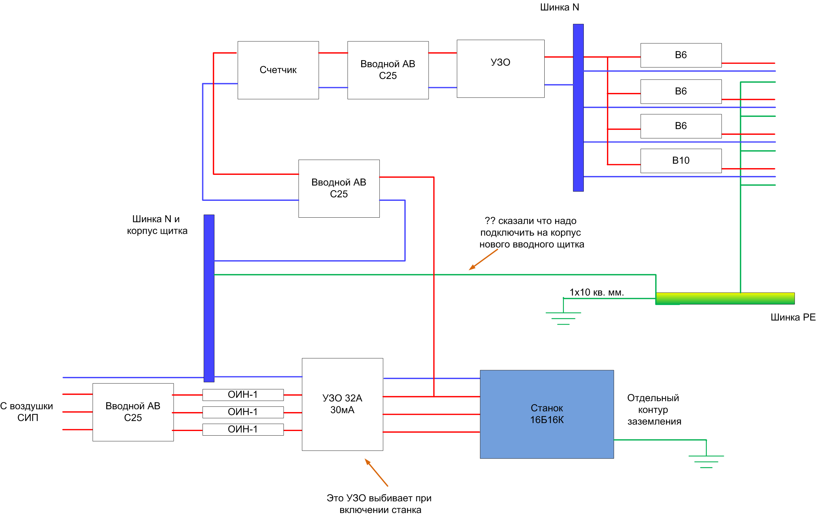

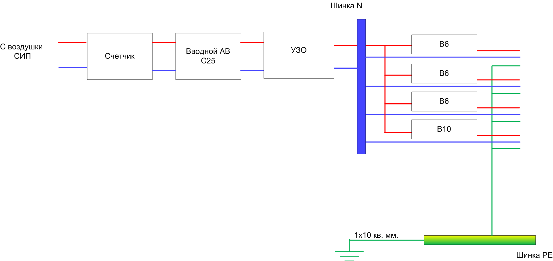

Еще нужен совет. Сейчас отец обзавелся токарным станком и, соответственно, сделал трехфазный ввод. Когда я увидел фото нового трехфазного щитка, волосы на голове зашевелились от качества компонентов и уровня монтажа.
Как оказалось, предчувствия не обманули. Есть проблема: при включении станка на второй скорости выбивает вводное трехфазное УЗО. Я подозреваю что что причина в том, что отца заставили подключить контур заземления дома на корпус щитка и, соответственно ноль.
Было
Стало
Подскажите в чем косяк новой схемы подключения. Что надо переделать?
Регистрация: 13.03.2006
Сообщений: 28328
30.12.2018 в 23:48:55
У станка 16Б16 мощность главного двигателя (в зависимости от скорости...) 4,2/7,1 кВт. Двигатель двухскоростной.
Andrew Nik
Andrew Nik
Регистрация: 07.09.2006
Сообщений: 2920
30.12.2018 в 23:53:08
Так с заземлением схема имеет право на жизнь? (Вообще, я полагал что контур заземления дома должен быть развязан от ноля).
И в чем причина выбивания УЗО?

Andrew Nik написал: (Вообще, я полагал что контур заземления дома должен быть развязан от ноля).
Зависит от системы заземления.
