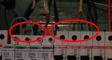

Дождик написал : т.е. узо защищает от короткого замыкания?
УЗО не защищает от короткого замыкания.
Дождик написал : А тумблеры разве это не узо
"Тумблеры", это автоматические выключатели, они защищают в т.ч. от коротких замыканий.
Дождик написал : Потому, что не понятно, где искать неисправность.
Учитывая что УЗО только одно, то неисправность в проводке/устройствах к ней подключённых ПОСЛЕ этого узо. Есть вероятность, что шалит само УЗО, проверить можно заменой УЗО на аналогичное новое.
Но, в общем случае, посоветовал бы вам пригласить специалиста, для выявления возможной неисправности на месте.

jumpervas написал : Пора поменять китай на нормальное УЗО.
нормальное - это какое? Посоветуйте, пожалуйста.

VIVA написал : УЗО не защищает от короткого замыкания.
а от чего защищает узо?
VIVA написал : Но, в общем случае, посоветовал бы вам пригласить специалиста, для выявления возможной неисправности на месте.
Так мне бы хорошо знать, как именно он должен выявлять эти неисправности. Выше мне написали, что у меня все монтировал халтурщик. Как мне отличить халтурщика от не халтурщика - я не знаю. А искать электрика придется в любом случае - сама я не смогу заменить узо.

Дождик написал : нормальное - это какое?
ABB например. F204 AC-63/0.03 аналогично тому что у вас установлено
На фото не видно, а у вас вводной автомат есть? Такой как три или четыре одиночных "тумблера"
Дождик написал : а от чего защищает узо?
Вкратце, от токов утечки в проводке и электроприборах на открытые проводящие части. Подробнее http://cs-cs.net/uzo-view
Дождик написал : Так мне бы хорошо знать, как именно он должен выявлять эти неисправности.
План минимум, замена УЗО на новое. Если поможет, значит беда была в нём. Брак случается у всех. План средний, методичная проверка проводки и разводки в доме, а так же оборудования подключённого. План максимум... =)
Но, если позволяют средства, стоило бы переделать щиток =)
Дождик написал : Как мне отличить халтурщика от не халтурщика - я не знаю
Воспользуйтесь рекомендациями мастеров на этом форуме, например.
А можете фото "тублеров" чуть крупнее, и фото чуть сверху мест (чтобы было видно место, где провода в клеммы зажаты), где обведено красным.

Дождик,
у Вас там откровенно хреновый монтаж и такое же "лево-ширпотребное" УЗО". К тому же на 30 mA - это мало для вводного. Всё остальное в щите у Вас - автоматы (номиналы которых не видно на фото, что не есть гут). Они не реагируют на утечку. А УЗО - реагирует. А утечка у Вас может быть по любой линии. Сами вряд ли найдёте. УЗО по утечке должно отрабатывать, даже если у Вас там всё будет отключено (это что касается
"Никакой доп.нагрузки ни на что не было" ")
Касательно устраивания "пианино" из кнопки "Тест" :
А для потребителей не вредно такое проверочное отключение? В смысле для котла, холодильника и морозильника - в первую очередь?
отключите холодильник и морозилку от розетки, "поиграйтесь", как надоест - подключите обратно ;) В общем холодильнику не полезны частые пуски. Как и кондиционеру, к слову.
ПС: по-уму - щит перебирать.

TiMg33 написал : у Вас там откровенно хреновый монтаж
а в чем именно хреновость? Я у соседей посмотрела - у них не сильно отличается.
TiMg33 написал : УЗО по утечке должно отрабатывать, даже если у Вас там всё будет отключено
ну вот оно как-то странно отрабатывает, если отключается изредка.

Дождик написал : а в чем именно хреновость?
список довольно длинный =) И то, что у соседей вероятно тоже хреново, не значит что так и должно быть.
Дождик написал : Видимо, нет, т.к. больше тумблеров не видела.
Мда... если ещё и узо без защиты... то вообще трындёц. Если только
Дождик написал : Есть еще большой рубильник, еще с прошлого века
Это не большой чёрный советский АВ.
Дождик написал : ну вот оно как-то странно отрабатывает, если отключается изредка.
А при срабатывании: 1) Включали какой то прибор в розетки? 2) Дождь шёл? Возникновение сырости? 3) Какие-то иные события сопровождали эти отключения?
