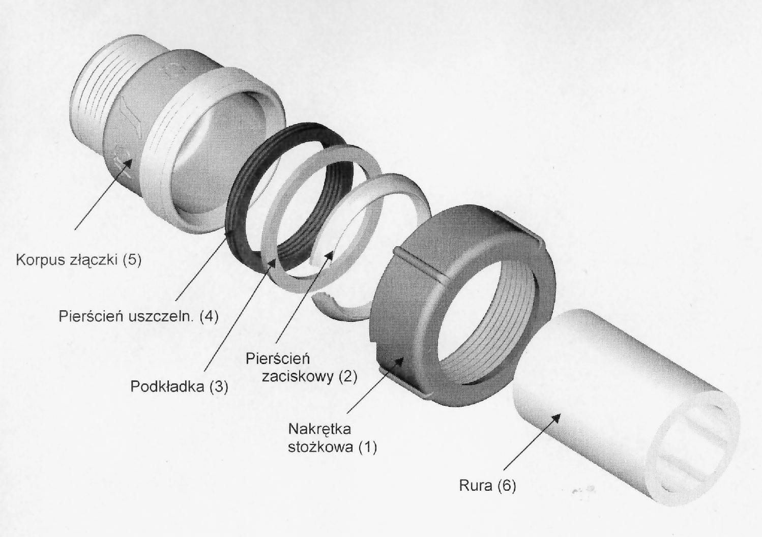

Tum написал : плашка с одной стороны быстро упрется в стенку бетонного кольца.
Нужен клуп.Или плашку аккуратно крутить газовым ключем(без держателя).ПРезьбу поправить.много усилий не требуется.Только ловкость рук.
Tum написал : пытался подматывать серебристым скотчем.
Только лен.
Tum написал : про какое колечко Вы говорите
Такую деформацию никакое колечко не закроет.
Tum написал : с хорошими замутами
С очень хорошими.
Сообщений: 139867
07.05.2014 в 12:41:28
Tum написал : Уточните, про какое колечко Вы
Дополнительное резиновое кольцо - тор, которое плотно натягивается на трубу диаметром 2-3мм. Искать в сантеххозмаге :) В гебо - рядом со штатной резинкой.
Вариант немного выправить трубу изнутри - вбить что-то с полукрглым концом :)

Про кольцо понял, присмотрюсь, жаль только что гебо до выходных не увижу что бы точно замерить штатную прокладку. Теоретически у меня есть резина из сантехмагазинов, можно из неё попробовать вырезать доп. прокладку.
Про выправить тоже думал, но пока как то в голове не сформировалось чем это можно попробовать сделать.
Довернуть резьбу клуппом можно попробовать, вот только где его достать в аренду :( Заехал в Водопад, там иногда брал сантехинструмент в аренду, говорят что клуппы не даеют. А в продаже он у них за 3 с лишним тысячи в наборе с 2" клуппом, дороговато как то.
В любом случае спасибо за грамотные мысли!
Сообщений: 139867
07.05.2014 в 14:47:19
Tum написал : Теоретически у меня есть резина из сантехмагазинов, можно из неё попробовать вырезать доп. прокладку.
Ну тогда внатяг на трубу, чтоб раздавилась в зазоре и немного меньше по наружнему, чем штатная.... смотреть по месту Поставить между корпусом гебо и штатной резиновой. Если вырезать - можно попробовать сделать конусную в сечении. Но проще - найти круглую (тор) прокладку и поставить в это место. ИМХО, там конструкция такая, что можно и каболку намотать, и раздавить. Можно и из хорошего силиконового авто герметика сформировать по месту и потом раздавить.
