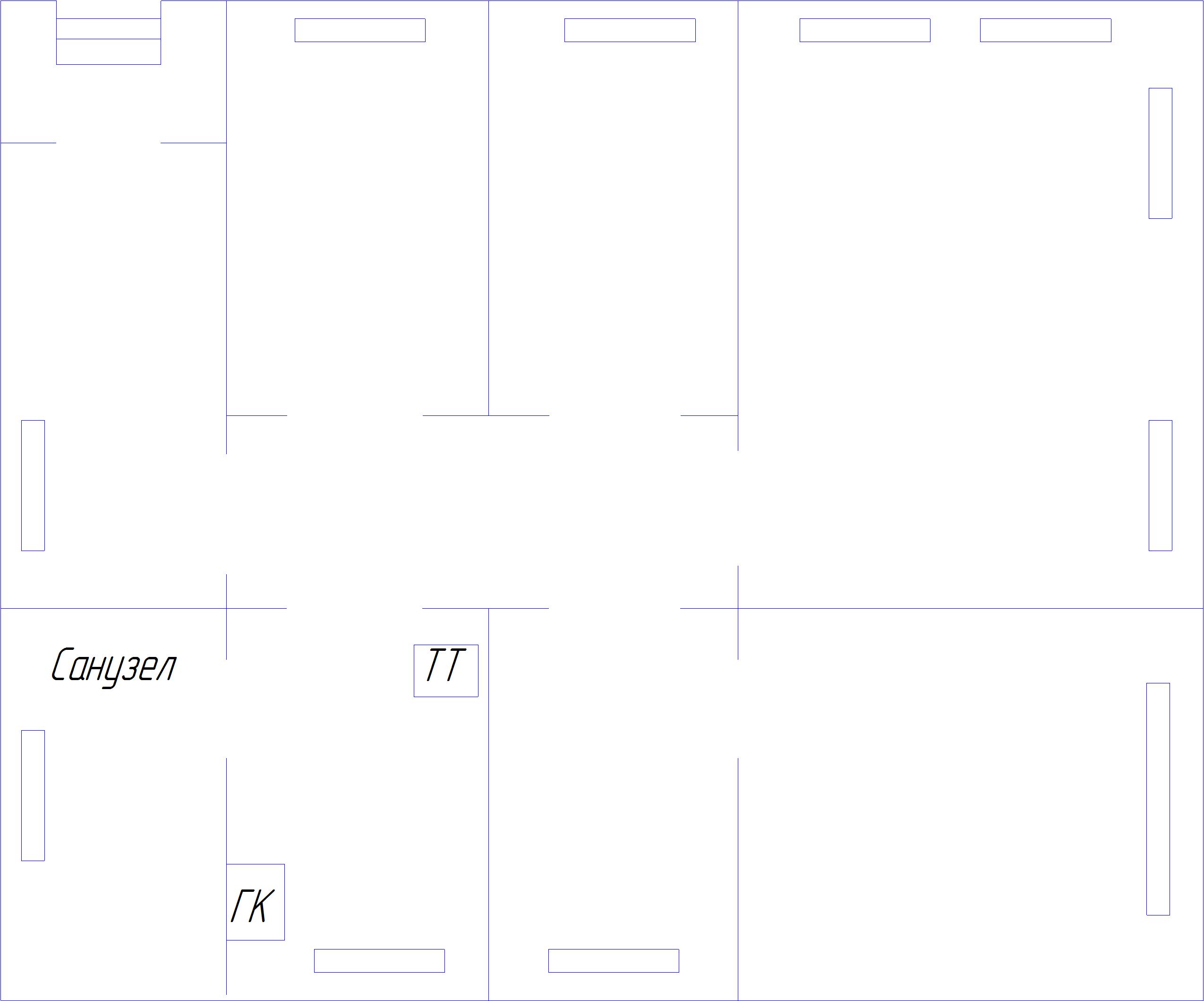

Горячая вода от газового котла (двухконтурный) хватает вполне никаких бойлеров не будет. Труби с полипропилена 32 от котла и 25 диаметра разводка, батареи стальные панельного типа 800х500 - 10 шт и один 1200 х 500. Термостатов нет стоят краны на радиаторах в случае демонтажа перекрывать больше ничего нет. Дом 110 квадратов, одноэтажный, если нужно нарисую план дома с размещение радиаторов и котлов )
Doctor_iZmai
Doctor_iZmai
Регистрация: 13.03.2014
Сообщений: 10
06.05.2014 в 13:34:25
схема дома

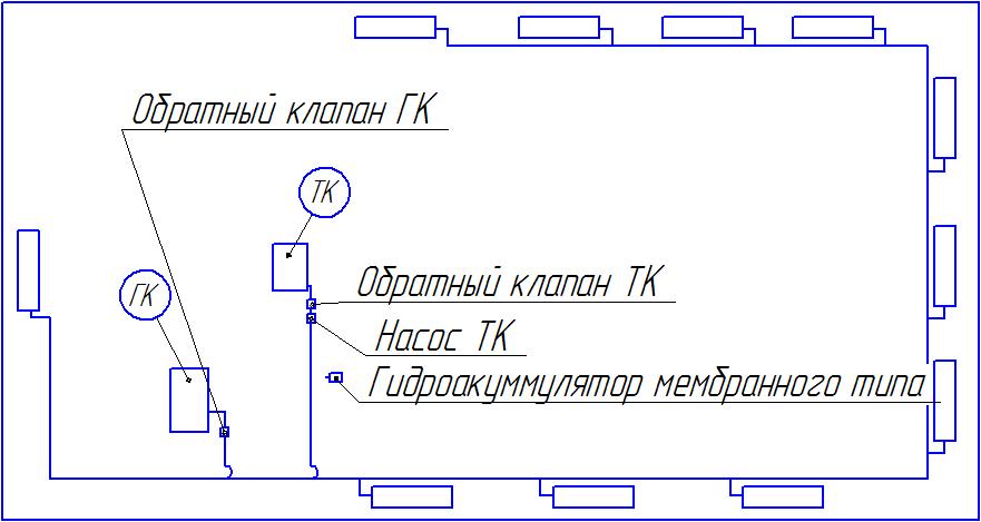

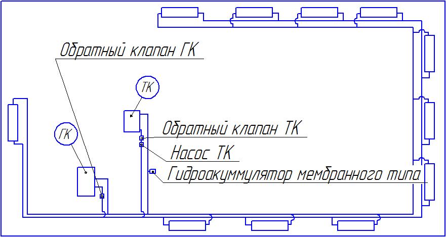

Doctor_iZmai, производителем ТТ котла заявлено поддержание температуры теплоносителя за счёт автоматической регулировки заслонки. Если надеяться на заявленные характеристики, то объединить их можно по указанной схеме в первом сообщении. Насосы должны быть у обоих котлов + обратные клапаны - препятствующие обратному току при работе другого котла. На подачу ТТ котла нацепить электро-механический термостат и через него подключить комнатный термостат котла. Логика электрической цепи должна быть следующая - температура ТТ котла упала, тогда отключается насос ТТ котла и включается комнатный термостат газового котла, тут уже по необходимости включается газовый котёл. Комнатный термостат выносится из котельной в коридор.
Это примитивная схема... Более правильно было бы подключать через теплоаккумулятор, но тут уже действительно под большим сомнением выгода от переделки.

Как я вижу будущую систему отопления, поправьте если что то не так. Спасибо
