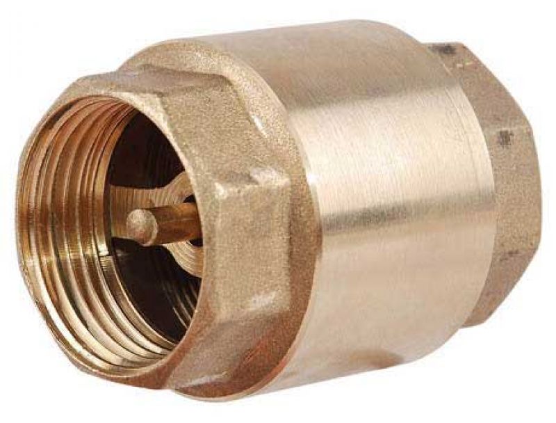

Всем доброго дня.
В квартире стоит бойлер Аристон на 30 литров, включается в период отлючения магистральной горячей воды. Почти сразу после начала эксплуатации раздулся, но не потек. Прошло года три-четыре и наконец-то он лопнул, образовалась течь. Причина, думаю, не в браке, а в подключении. Получается следующая ситуация - бойлер стоит наполненный все время холодной водой (кран на подачу в бойлер холодной воды всегда открыт, перед бойлером обратный клапан http://www.ecoterm.ru/images/cms/catalog/stop-valves/image1117.jpg), когда приходит время регламентного отключения магистральной горячей воды, я отключаю магистраль, перекрывая входной кран и открываю выходной кран излива горячей воды из бойлера. После этого включаю питание. Получается, что 30 литров начинают греться с мощностью 2500 Вт, давление повышается, а выхода воде нет, так как вход холодной закрыт обратным клапаном, а выход горячей смесителями. Вот его и прет. В связи с этим есть пара вопросов к практикам:
  1. Если вместо обычного обратного клапана поставить тот, что идет в комплекте с Термексом например (там обратный клапан с маленьким отверстием с рычажком - подозреваю, что это срывной клапан давления) - то получается, что штатно в таких ситуациях из этого маленького отверстия при нагреве будет литься на пол вода?
  2. Спас бы редуктор давления перед коллектором горячей воды? Он есть (Honeywell, комбинированный с фильтром), но похоже сломался давно (потек немного, так как весь зарос накипью).
  3. Как вообще по уму бойлер должен подключаться? С этим аристоном в комплекте НЕ шел этот хитрый клапан, он же защита, в отличие например от такого же аристона на 80 литров, который я ставил на дачу.

Обращайтесь к специалистам, вы в этом не разберётесь, коль не смогли прочитать инструкцию на своё устройство. А ваша халатность могла привести к жертвам: http://forum.autoua.net/showflat.php?Cat=0&Number=3897287&page=7&fpart=all&vc=1
Олег Н. написал :
  1. Как вообще по уму бойлер должен подключаться?
По уму: с обязательной установкой подрывного клапана при превышении давления который будет течь куда вы подведёте, но при этом не даст расти давлению внутри бака до трагедии.

  1. Литься не на пол, а в организованный монтажником слив.
  2. Не спас никоим образом.
  3. Установкой либо комбинированного клапана (обратный + предохранительный), либо двух раздельных клапанов.
