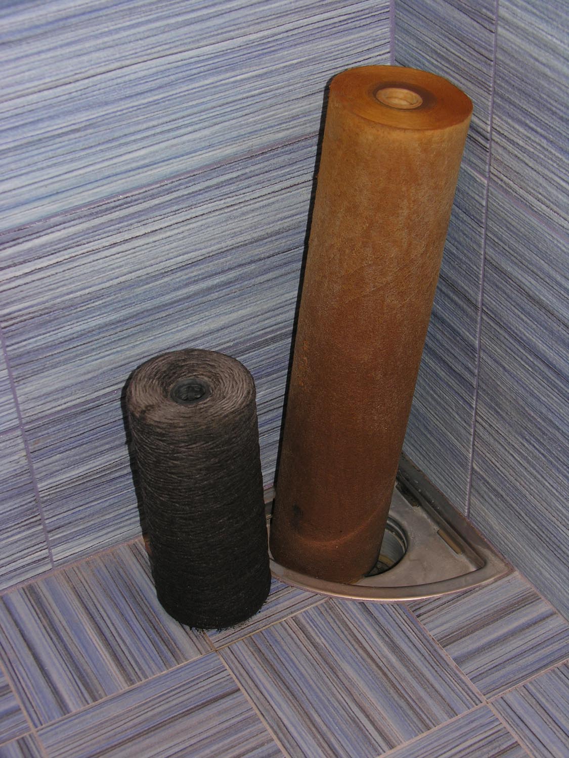

Влезу со своим вопросом. Вчера по причине затянувшегося ремонта (и надеюсь, скорого его окончания) решили поменять картриджи магистральных фильтров ВВ: 10" на горячую, и 20" - на холодную. Через "горячий" прошло всего-то 10м3 воды (!!), через холодный - 22м3 (менял не по причине снижения напора, а просто они уже 2 года стояли - нехорошо их так долго держать). Состояние картриджей видно на фото. Вопрос: почему "горячий" такой чёрный стал?? У меня по трубам нефть бежит? :swoon

Из ГВС после сезонного отключения первое время такое гуано льётся - страшно вообразить. Один такой пуск может фильтр угробить.

Prok12 написал : Вопрос: почему "горячий" такой чёрный стал?? У меня по трубам нефть бежит?
В открытой системе водоснабжения ГВС вода не питьевая, бежит сначала по батареям ЦО остывая до положенных 60-70 градусов, а потом уже используется для ГВС.

ser000 написал : В открытой системе водоснабжения ГВС вода не питьевая, бежит сначала по батареям ЦО остывая до положенных 60-70 градусов, а потом уже используется для ГВС.
Этим грешат за Уралом.... А с чего вы решили, что в Питере открытая система?
