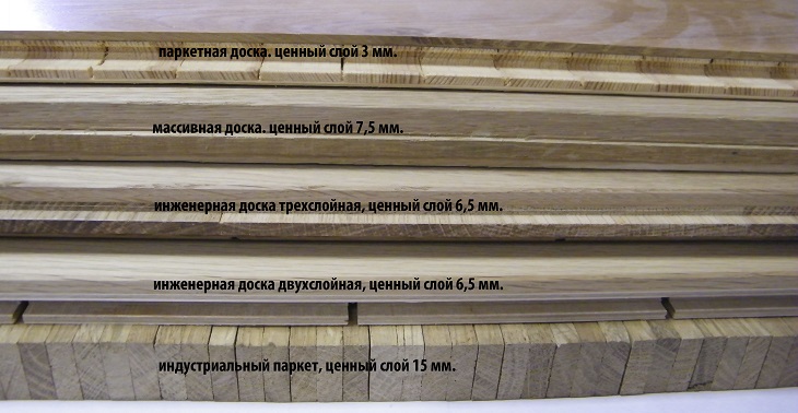

для того, чтобы сравнивать, надо сравнивать одинаковые/похожие продукты. сделать ламель 0.6 мм особо мозгов то не надо. сделать ламель 6.5 мм. - это сильно дороже.

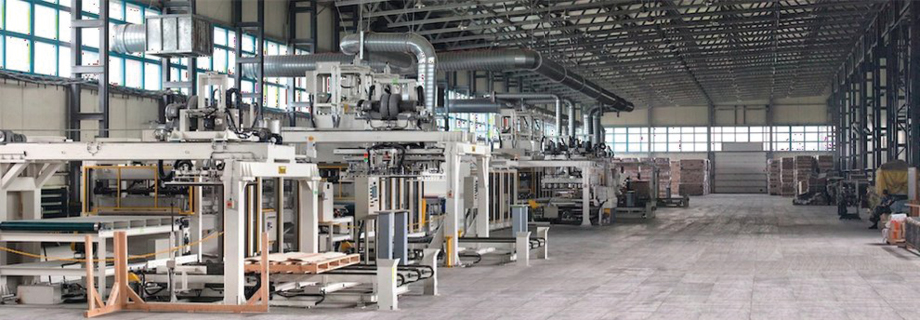

Что значит в вашем понимании САМОДЕЛ и кустарное производство? на заводе, где делают доску в основном немецкое оборудование. Ламель на Weinsteiger делают. у меня, где шлифуют и красят Beaver, Houfek, Alex Wirth
или вы думаете, я на коленке клепаю доску и кисточкой крашу?

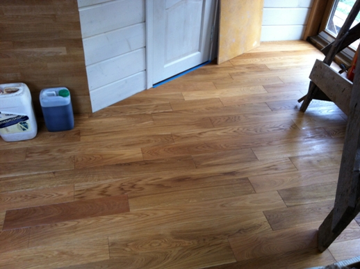

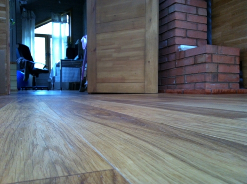

Продолжим фото от наших клиентов. Инженерная доска двухслойная 125 мм. шириной. Под натуральным маслом. Уложена в предбанной зоне (комната отдыха). Доска ДУБ

moiparket написал : Инженерная доска двухслойная 125 мм. шириной. Под натуральным маслом. Уложена в предбанной зоне (комната отдыха)
Почему такие "коротыши": не "доска", а "дощечки"? Опять под маслом :( - хотя выше был и пример под матовым лаком. Дерево не указано- опять всё тот же дуб - судя по рисунку на срезе дерева? У производителей ПД одного только дуба с десяток разновидностей - из разных стран.

Prok12 написал : Почему такие "коротыши": не "доска", а "дощечки"? Опять под маслом :( - хотя выше был и пример под матовым лаком. Дерево не указано- опять всё тот же дуб - судя по рисунку на срезе дерева? У производителей ПД одного только дуба с десяток разновидностей - из разных стран.
Это как я и написал - предбанник и туда все остатки и загнали. Длинные пустили на комнату, но когда делали фотки, она была вся застелена чем-то (ремонт). Чем Вам масло не угодило? или в северной столице масло не уважают? Причем это все, т.е. укладку, шлифовку, натирку маслом человек сам сделал. Т.е. купил необработанную доску и сам уложил, отшлифовал. Обошлось это в 1400 + клей + саморезы и собственное время. Сейчас в ассортименте только дуб. С ПД я как раз не хочу сравнения. Продукция родственная, но это разный продукт для разных потребителей. Почему? фото не шибко, но понятно, наверное.

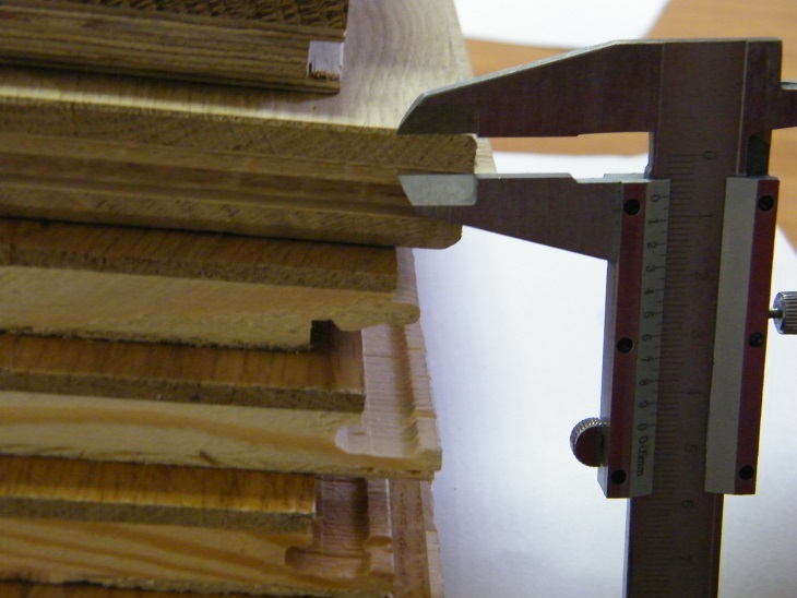

moiparket написал : С ПД я как раз не хочу сравнения. Продукция родственная, но это разный продукт для разных потребителей. Почему? фото не шибко, но понятно, наверное.
Не понятно. Трехслойная паркетная доска
Не штангенциркуль, но понятно, наверное.
